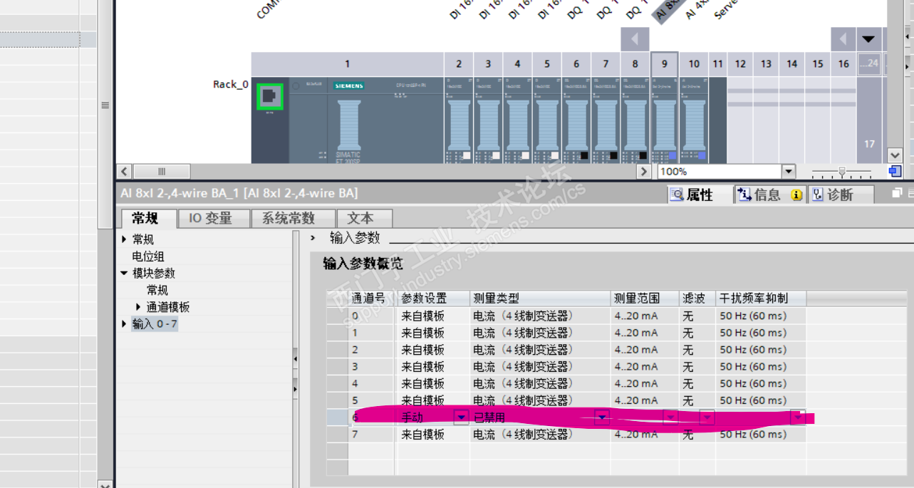

回复:ET200SP AI 模块 AI 8xI 2-,4-wire BA_1 报警,诊断提示断路
guozs1990
    142
注册时间:2015-09-17
发布于 2020-04-14 17:56:35
3楼
另外,想了想,通道诊断可以设置开着。把不用的通道禁用。明天现场试一下。
感谢WWCWWC 前辈帮助
