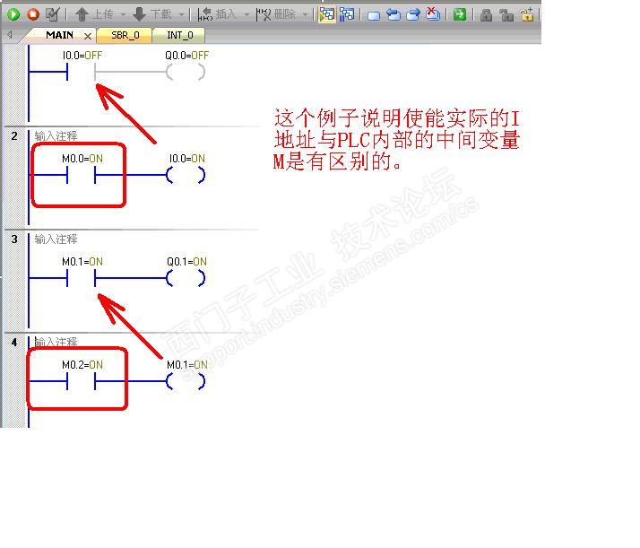

以下是引用WWCWWC在2020-04-13 09:38:21的发言 >10楼
引用yanxiao版主的话“I区当作普通的寄存器,如1楼所说,会在扫描开始时刷新为外部输入状态,因此,不能跨扫描周期保持数据。”
我昨天也做了验证,图示:
图示说明版主之说合情合理。
我也按照您说的实验过了,正如Laohuai朋友说的:尽量不用
