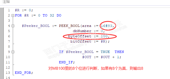

以下是引用shine在2020-04-15 08:55:37的发言 >14楼
这段指令是从哪抄的吧?
你确定这个是对一个“字节”中为1的位的统计吗?我看咋是对一个双字32个位中为1的位的统计啊。
以下是引用 千里马在2020-04-10 22:33:48的发言 >楼主:现在写的只能查找一...
引用楼主详细内容:
现在写的只能查找一个字节中的8个位,如果8个位中有6个位为1,那么结果输出为6。
但是我想对一个字进行查找,不知道有什么方法?求助各位大侠!
我还看错了,0到32,这是33个位啊
