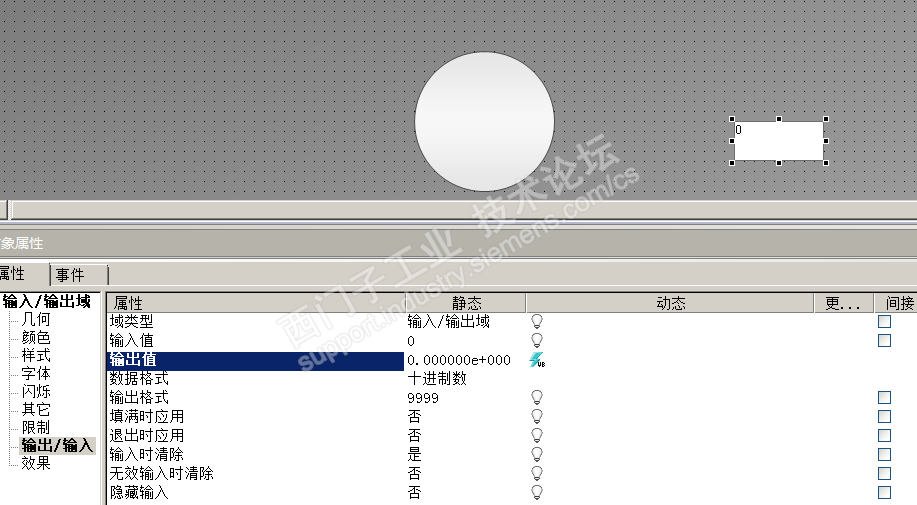

回复:如何在WINCC中用VB脚本获取对象属性
2v
    419
    61
注册时间:2011-11-13
发布于 2020-04-15 19:17:50
在输入/输出域1的属性-输出/输入-输出值,建立vbs脚本,内容如下:
Function OutputValue_Trigger(Byval Item)
Dim C1,IO1
Set C1=ScreenItems("圆1")
Set IO1=ScreenItems("输入/输出域1")
IO1.OutputValue=C1.Radius
End Function
