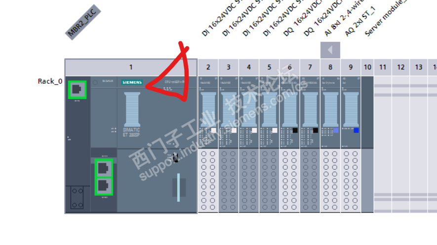

ET200SP CPU 1510SP-1 PN 订货号 6ES7 510-1DJ01-0AB0
现场一共三台 1,2,3

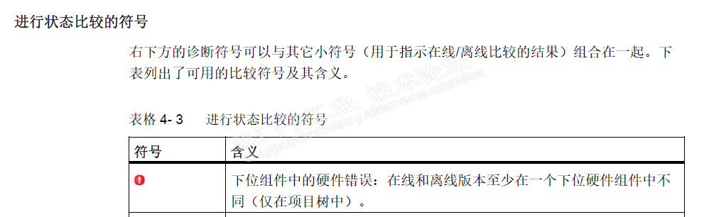

硬件版本. 本体上标注的是V2.5.2. V2.5.2 和V2.6.0
博途V15.1 组态时候只有V2.5. V2.6, 看着好像少了最后一位的数字。
实际程序下载到PLC 之后,1号没有报警。
2.3 号cpu报硬件错误 红色叹号。 其余模块没问题。
程序运行一些正常,各项功能正常。
因为客户很在意这些报警,目前把PLC 中央诊断报警功能关闭了。
但是,这不是解决问题方法,还请论坛老师帮忙看看,需要排查哪里的问题?
