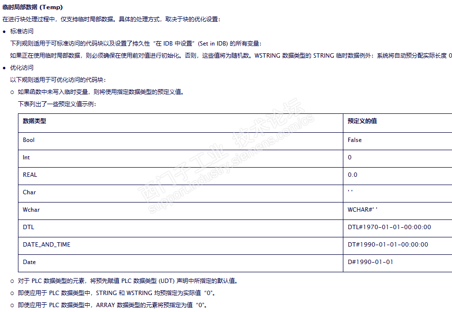

以下是引用西家讲师在2020-04-15 12:02:02的发言 >8楼
对于S7-1200 如果是优化块,Temp是下一周期恢复默认值,标准块的话会是随机数
所以建议使用Temp时,先给Temp变量赋值
基本都可以监视,除非在循环里面的变量,没有什么特别的技巧
统一规范没有,有西门子建议编程风格
https://support.industry.siemens.com/cs/cn/zh/view/81318674
以下是引用姜旭傲在2020-04-15 10:02:14的发言 >:1、请问FC、FB块...
引用详细内容:
1、请问FC、FB块 Temp类型的生命周期分别是?(有没有相关的说明技术手册)
(上面的程序因为我以为Temp类型的变量一个扫描周期之后就会销毁,下个扫描周期重新默认值开始)
2、为什么FB块监控时,有些变量不能在右侧显示,必须去DB块中监控,分屏也不是很方便,有什么其他的调试技巧么
有没有关于SCL编程风格的统一规范呢?(项目模板、手册之类的)
我程序用的Index下标就是优化FB的Temp类型,赋值了初始值0-7,扫描周期结束后,为什么没有恢复初始值呢?
