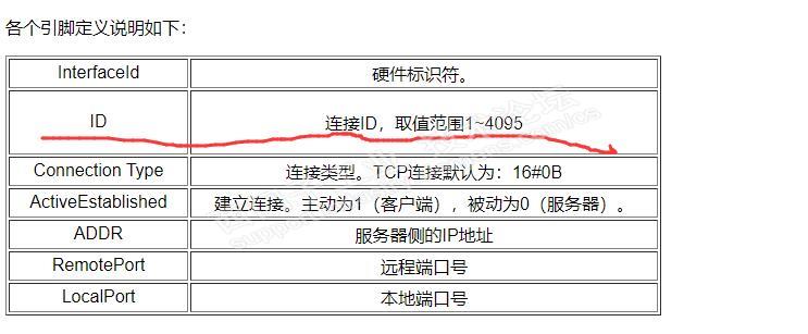

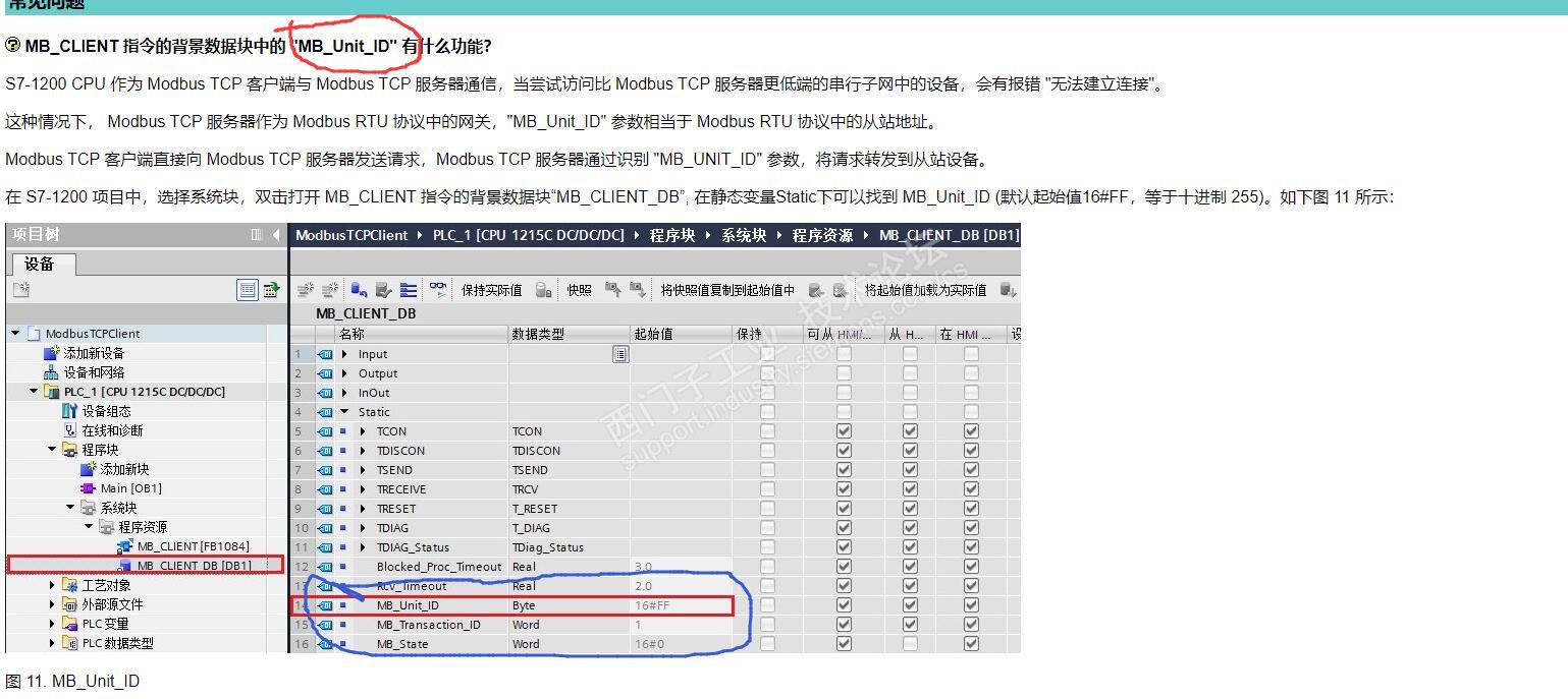

MB_Unit_ID和ID
是否可以都设置成The Modbus slave address
ID是根据什么设定的?????
