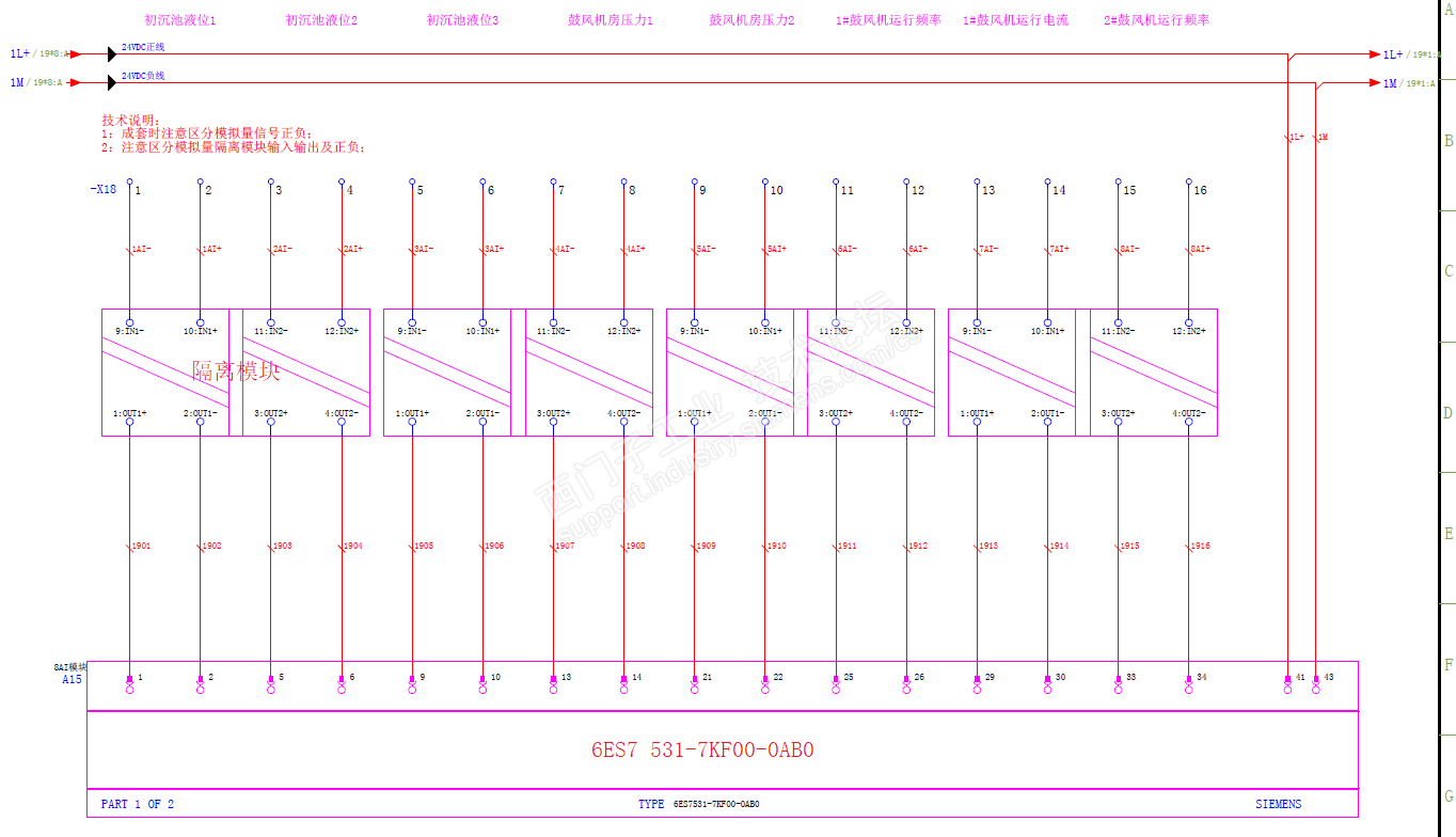

模拟量输入模块6ES7 531-7KF00-0AB0什么时候采用四线制?什么时候采用2线制?
yangwantong
    150
注册时间:2010-02-01
2090
2020-04-16 20:54:27
请高手指点,下面的接法正确吗?现场仪表的读数和PLC里监视的值误差有点大,感觉不正常,是不是接法不对啊?
