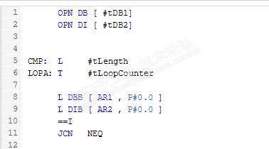

如下图,使用OPN DB指令后,用L DBB[AR1,P#0.0]之后编译报错,
报错内容:指令可访问 DB 或 DI 寄存器。但无法在该寄存器中打开数据块。
程序是从S7-300项目里拷过来的,在300的项目里编译时没问题的。优化的块访问也已经取消了,搞不懂为什么会报错
请给位大佬指点一下。
