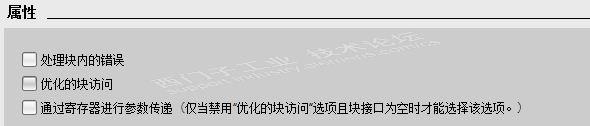

回复:博图V15用STL编写S7-1500程序时ANY指针的使用问题
Setrarin
    139
    101
注册时间:2016-08-10
发布于 2020-04-17 13:23:37
3楼
以下是引用手机用户20180112Z604X0在2020-04-17 13:14:07的发言 >2楼
FC块属性里优化的块访问已经取消掉了
你把语句表写在一个程序段试一下。
另外,之前不要进行完整地址寻址, 比如 L "MyDB".DBW1
每次通过完全限定寻址方式访问数据块后,数据块寄存器将置位为“0”。如果要通过完全限定寻址后再次访问此 DB 寄存器,则必须先使用 OPEN DB 命令重新分配一个值。
