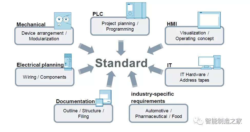

大家应该有所了解,一个自动化标准囊括了硬件,软件,网络架构,程序库,HMI模板等等太多东西,SICAR当然也不例外,今天我们就来聊一聊SICAR到底包括了些啥?
我们以下图一个自动化系统或机器设备进行标准化包括的内容(在前面的文章中有提到过,关于标准化包括的范围)作为基准,与SICAR进行对比

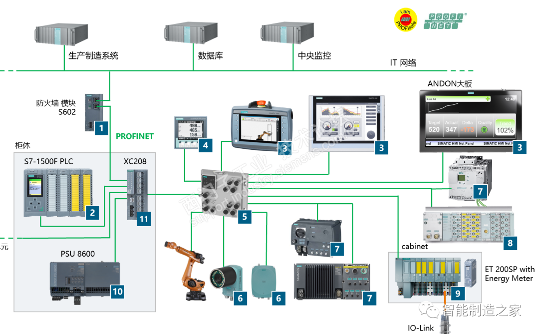

就硬件平台而言,是以s7-1500系列为基础的,当然,如果你要说整个硬件架构,应该是下图这样的
                    来源:西门子
我来给大家解读一下图中我觉得重要的东西(按照图中的标号1-10):
标识符为1的防火墙模块,不知道大家是否还记得前面我们写过一篇文章:
设备网络与工厂网络之间的NAT转换—自动化连接信息化
是的,很多工厂配置NAT就是在这里进行配置,配置软件PST(仅限西家),一般就是在这里区分了IT网络和车间网络的,在往上就是你们熟知的MES之类的了,比如罗家FTPC,比如西家Simatic IT UA (现在不叫这个名字了,叫Opcenter了)等,感兴趣的朋友可以参考:
罗克韦尔MES FTPC技术架构,组件概览-跟我入门MES/MOM系列1
我们也来谈谈制造运营管理(MOM)-西门子专版
  2.S7-1500系列PLC,对于现在的诸多汽车厂,安全已经是必不可少的部门,因此大家可以看到图中所示的是安全PLC,前面有介绍过西家罗家两大安全PLC:
浅谈从PROFINET到PROFIsafe的安全通信,西门子安全PLC与普通PLC的区别
 从GuardLogix 和 CIP Safety认识安全PLC控制器
   3.其余的我就不多做介绍了,比如能源采集和测量设备,比如RFID,工业相机,智能电源,交换机等等,我想说的是,如果你希望自己可以像前面文章中提到的那些网络解决案例:
一个烟厂PROFINET工业网络故障诊断与分析案例
像他们分析各种网络原因的话,那你别小看交换机,也别小看前面的防火墙,路由与交换知识、工业网络建议你了解一下(后面我会专门写几篇工业网络的文章,不过不是那种纯应用型的)~
基础程序与库

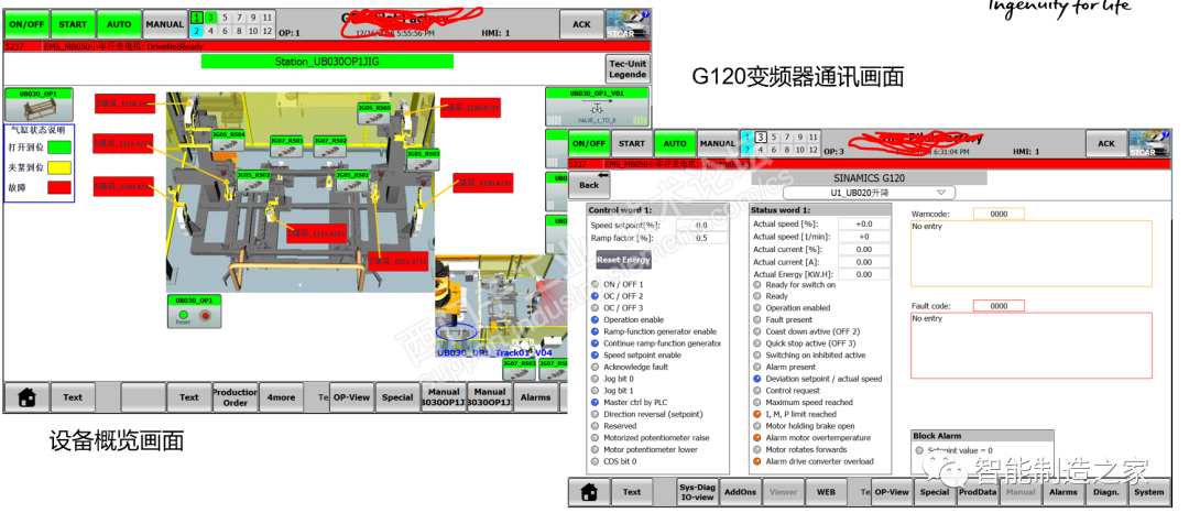

这个或许就是很多关心的地方了,SICAR包括了很多PLC基础程序,全局库与HMI模板,这个在前面的文章中已经介绍过,这里就不再赘述~
帮助文档和说明文件
这是很多国内企业与工程师非常欠缺的,大家可以往回看下前面关于戴姆勒Integra,通用汽车CCRW,这些标准背后都有数不清的支持文件,SICAR当然也必不可少,不过国内很多企业没有在意过技术的记录与积累(不要不承认,我见得多了)。
到了这里你再对比下SICAR的范围与上面图中的标准化所包括的内容,是不是硬件,软件,IT网络,文档等都能一一对应

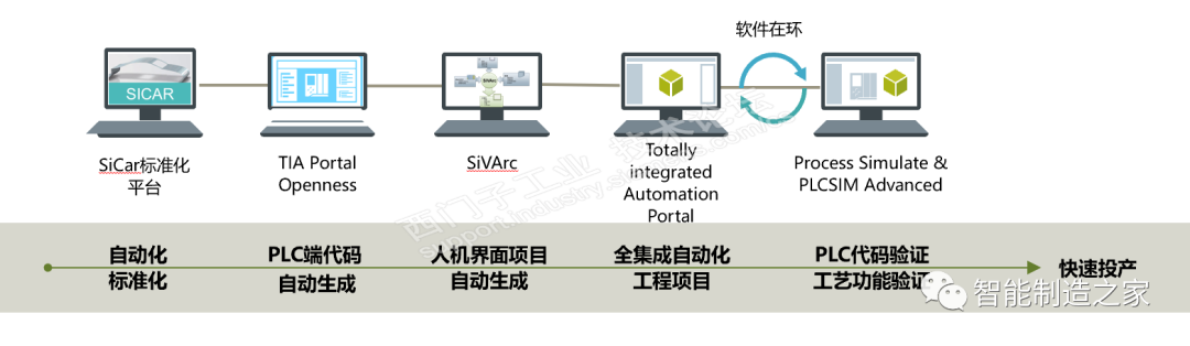

如果你熟悉SICAR,你应该知道,SICAR中其实运用了西家各种独特的技术,比如TIA Portal Openness,前面我们还专门讲过:
不懂西门子TIA Portal Openness——看这篇就够了
再比如SiVArc:
TIA Portal 的可视化生成器——Visualization Architect
当然还有这里要说的虚拟调试,对于 NX MCD, Process Simulate, SIMIT等我就不再介绍了,,看过前面阅读前提的,相信很多朋友都已经很清楚了

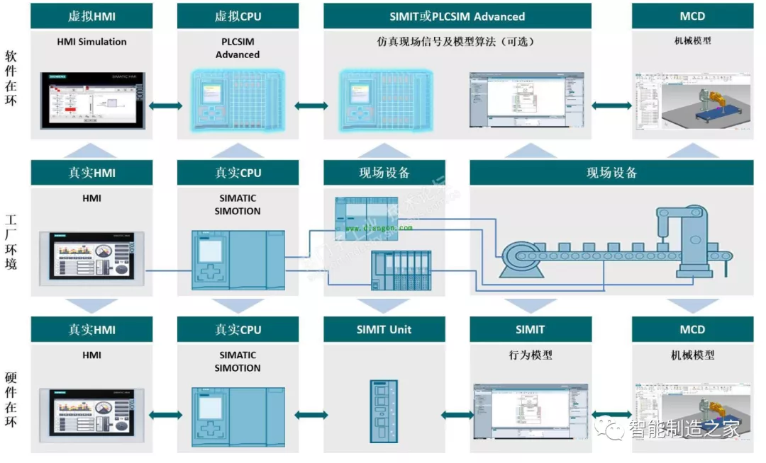

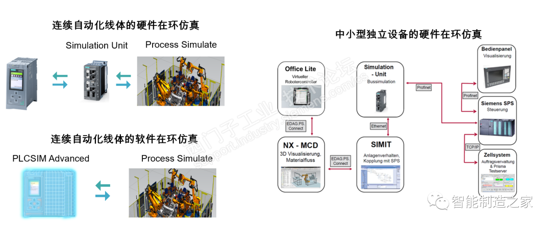

我在这里就只给大家说一说图中的硬件在环和软件在环,这是在计算机仿真中很常见的术语

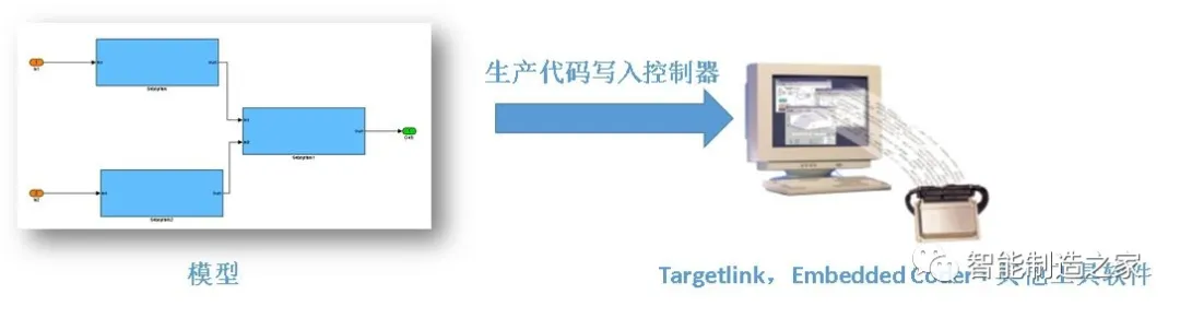

硬件在环(HiL),英文Hardware In Loop,为了让大家比较通俗易懂的了解,我借用了来自知乎的高赞答案:
首先,无论是汽车行业还是航空航天或者其他需要电控系统的工业领域,我们会先设计软件,之后生成控制器可以使用的代码,刷写进控制器也就是ECU(Electronic Control Unit不是Engine Control Unit)。
那么在做实时测试的时候,你有几种选择,要么就是上台架测试或者直接上车上飞机测试,也就是实打实玩真的硬件。
小一些的硬件还好说,大到汽车发动机,变速箱,飞机发动机,首先直接测试成本太高:整车台架动辄上千万RMB搭建成本,航空航天软件你也不能开发初期随意找来几架飞机测试吧。
另外实际硬件测试有很多限制,打个比方,你要测试混动汽车电池过热的纠错情况,总不能故意拿来电池玩过热玩爆炸吧。
这个时候你就需要使用HiL台架(Hardware in the Loop)。
什么是HiL台架?我画了一张简图:
左边的控制器是“瞎的”,他不管你右边虚线框里放的是真的汽车,飞机,还是一头大象,只要他能正常接收传感器和其他需要的信息(通过CAN信号和电信号),然后他发送正常的指令即可。
那么HiL台架正是利用了控制器的这个特点,通过中间的硬件接口接收控制器的控制指令(比如开关开闭的数字信号,或者是阀体的电流控制模拟信号),然后发送控制器需要的传感器和其他信号(比如压力,扭矩,温度信号)给控制器。
那么问题来了,这个硬件接口接收来的控制器控制信号用来控制谁呢?总不能真的去控制大象吧?然后这个接口要发送的传感器信号又来自哪里呢?
这就要说到HiL台架的核心了,也就是最右边的控制对象和运行环境。
你不是不能测试软件就放飞飞机么?那我总能模拟这个假的放飞环境吧?
你不是不能让电池过热么?那我总能用数学模型模拟电池过热吧?
那些你不能做的,难以做到的,都可以用数字模型来模拟,这是HiL台架中“假的硬件”。
类比大家就能了解什么是软件在环(SiL),我就不再赘述了~

从2015年至今,SICAR其实已经走过了快5年时间,伴随着TIA Portal的不断更新,SICAR也在不断完善,比如前面的说到的Openness,如今已经3.1版本的SICAR早已被国内诸多整车和零部件工厂所采用~
  来源:西门子
最后还是放个案例吧,下面为某汽车厂案例
                     来源:西门子
当然对于很多朋友或许会觉得案例用这种方式显得太死板,是的,那你可以翻看下面用SICAR配合Process Simulate进行虚拟调试的视频或许会直观一些:
TIA Portal中的SICAR,用PLCSIM联合Process Simulate的虚拟调试

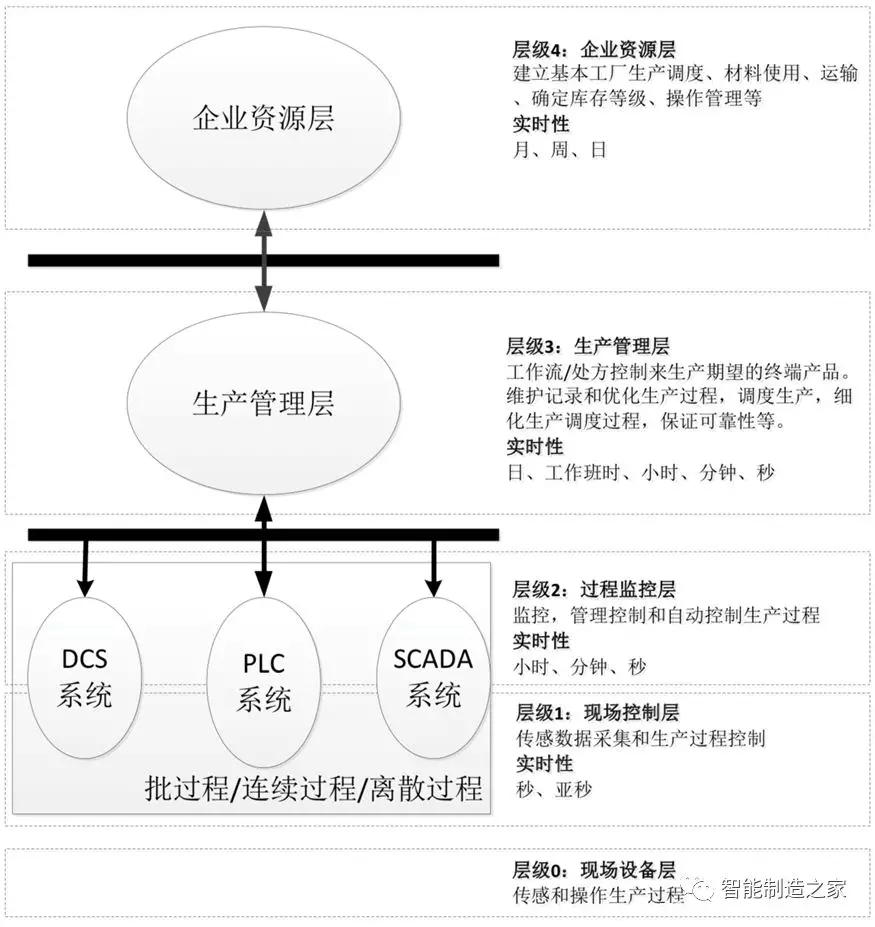

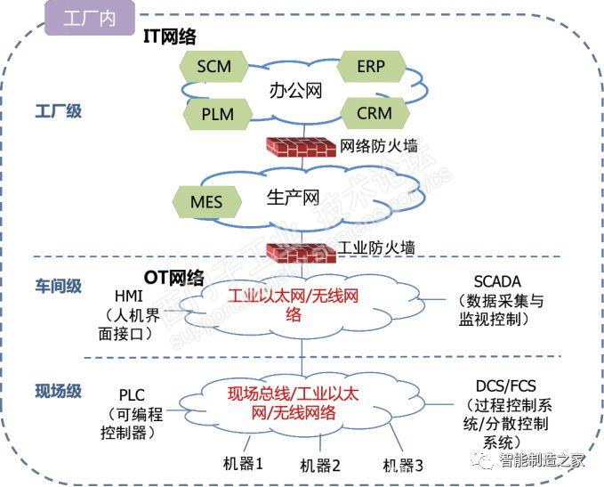

其实我想表达的并不光是SICAR的进阶,我相信阅读我的文章的,大多都是制造业的同仁们,或是研发端,或是制造端,或是服务端,或是最终用户,或是代理商,又或是系统制造商,系统集成商等,如果从架构上来说,你们都逃不出五层架构
你们也总是在为IT层或者为OT层而服务
(见:工业网络的两层与三级-从PLM到MES,再到SCADA、PLC的连接)
