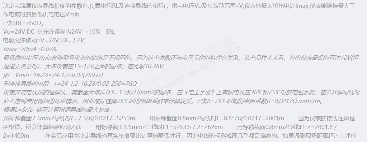

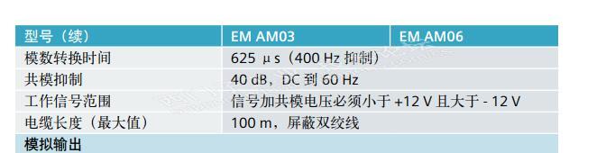

看选型手册上面写的为100M,在现实中有些地方也超过100米,感觉也没有问题。下面资料上是这样写的:
而选型手册上给出的100米。这两个以那个为准呢?
