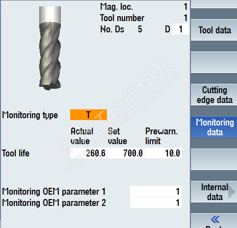

$TC_MOPC5         OEM cutting edge monitoring parameters 1 to 10
$P_TOOLNO           Number of the tool
R27                          R参数
了解了大体了解了以上系统变量后,我们可以整理出这句的意思。
OEM刀沿监控参数5,刀是$P_TOOLNO赋值的刀号,刀沿号是R27赋值的刀沿号,这个监控参数的bit0和1与,要为1,也就是说白了,这个监控参数的bit0要为1,其他位不关注。
