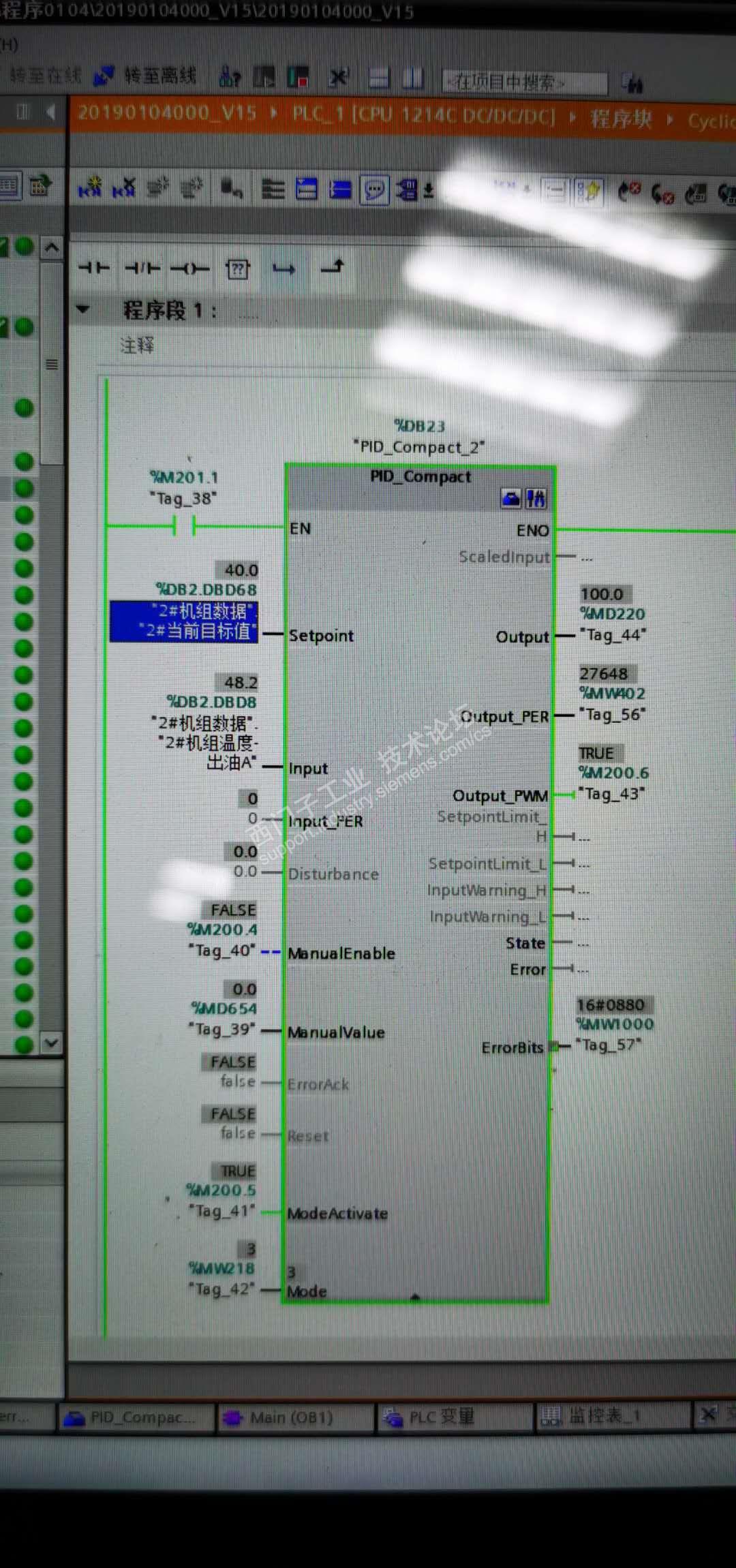

OB30里面写了2个PID compact 一个正常,一个满功率输出,报错0880,什么情况啊?
智胜
    45
注册时间:2008-06-12
3803
2020-04-17 21:22:34
 如题,2个PID 指令都写在OB30里面,OB循环时间100ms,
第一个回路正常PID输出,第二个回路100%输出。
第一个PID错误代码0801(但是能正常输出电流值)
第二个PID错误代码0880(一直满功率输出)
我PID的前端指令是温度不超设定值导通PID,  温度超了设定值就断开。M201.1,貌似不对,但是也不知道怎样写。请大神指导下。
看了下在线帮助,
代码0800 采样时间错误: 循环中断 OB 的采样时间内没有调用   PID_Compact。
不理解啊
补充一下:
如果我的PID控制回路,有接触器和调功器。如果我想停止加热,我可以断接触器。
如果我的PID控制回路,没有接触器,只有调功器的话,我想停止加热,我该如何做程序?   设置哪个参数?
