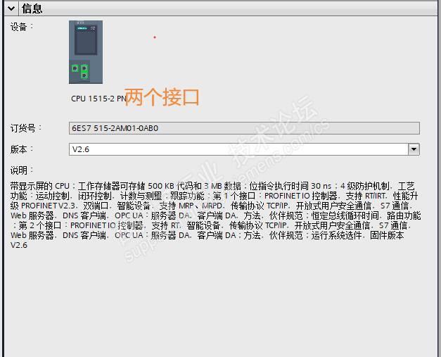

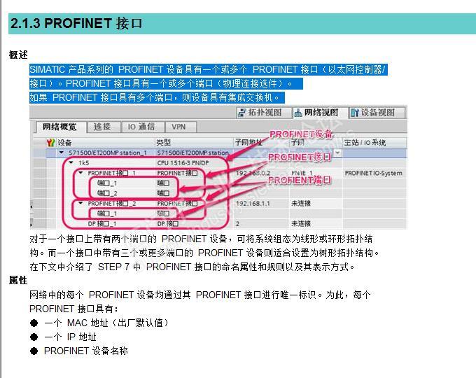

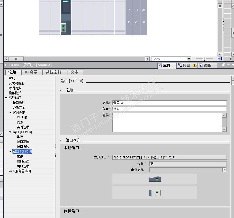

SIMATIC 产品系列的 PROFINET 设备具有一个或多个 PROFINET 接口(以太网控制器/
接口)。PROFINET 接口具有一个或多个端口(物理连接选件)。
如果 PROFINET 接口具有多个端口,则设备具有集成交换机。
X1表示接口的意识
