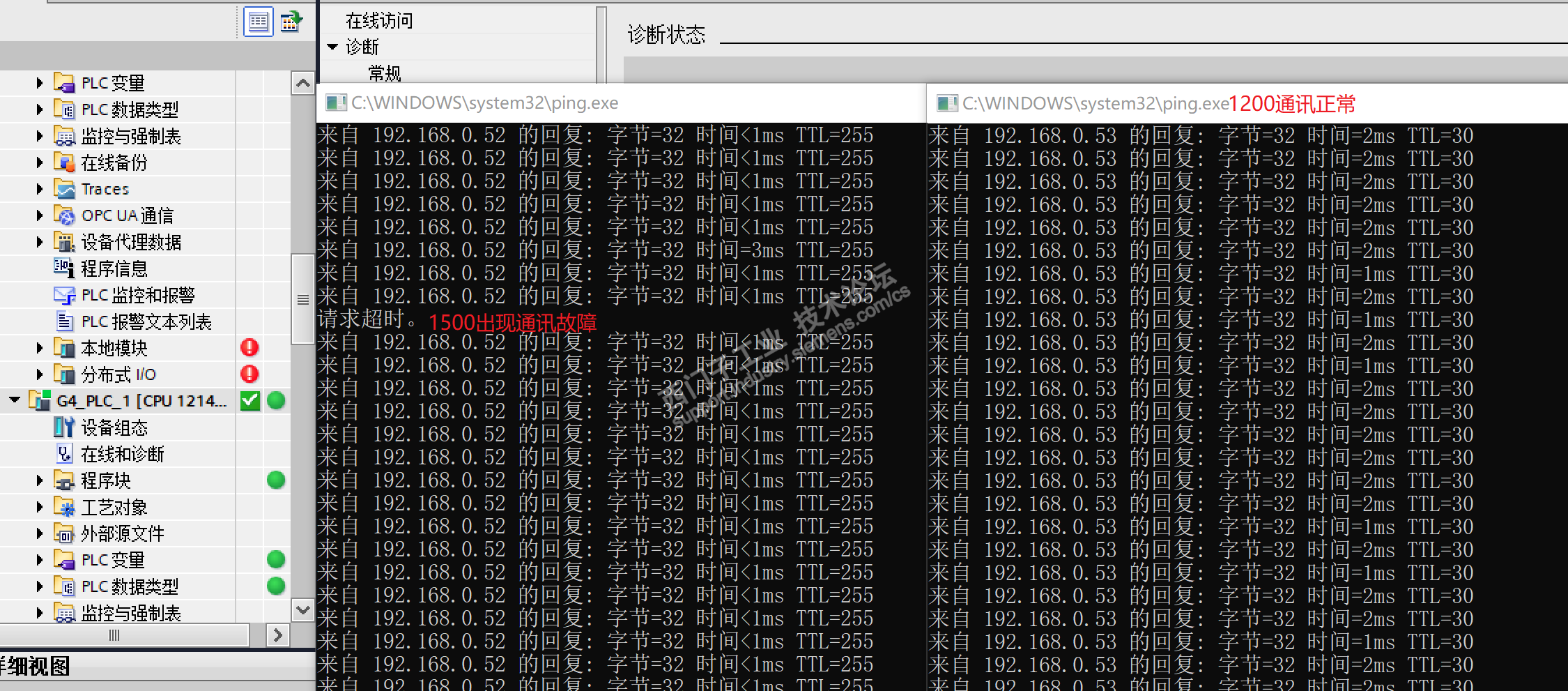

经过一轮现场换网线---程序监测---再换网线的捣腾,发现问题依旧。。。。为何同一个地方的1200监测没问题,1500有问题呢?由于1200主要是作为1500的从站使用的,因此将1200接回1500的X2网口,继续回控制室进行监测。
从上图可以看出,同时在线时,1500容易出现通讯中断,1200通讯一直正常。特别是在1500进行监控界面变更的时候更容易出现断连。但是如果程序不进行监控的时候ping是一直正常的,并没有出现掉帧的现象。

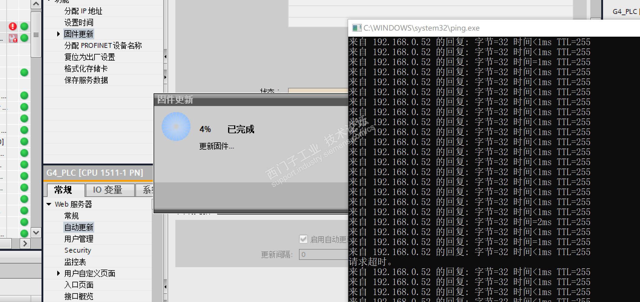

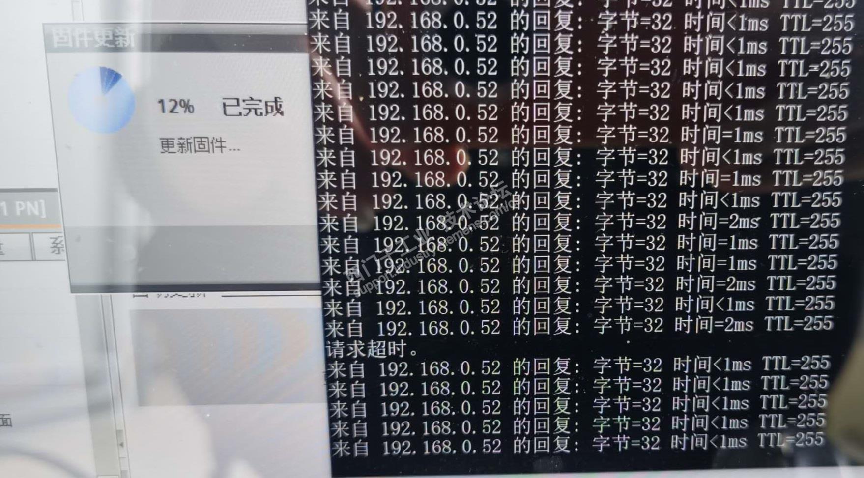

难道是1511CPU的本身问题?经过一番的程序查找检测,故障依旧。在线时看到CPU的固件是2.5的,最新已经是2.6.01了,不知道升级一下CPU固件是否能够解决问题呢?于是我下载了新固件,在远程升级时很容易出现网络中断导致升级不成功,如下图所示:
是光纤交换机的问题吗?我背起了小背包,辛辛苦苦的跑到了现场,将网线接到现场的交换机上继续进行固件更新。。。结果吐了。。。
现场更新也是不成功的,是不是CPU有问题啊。。。我直接将1511的所有网线拔了,直接通过笔记本连接CPU进行固件更新,然后更新成功了。

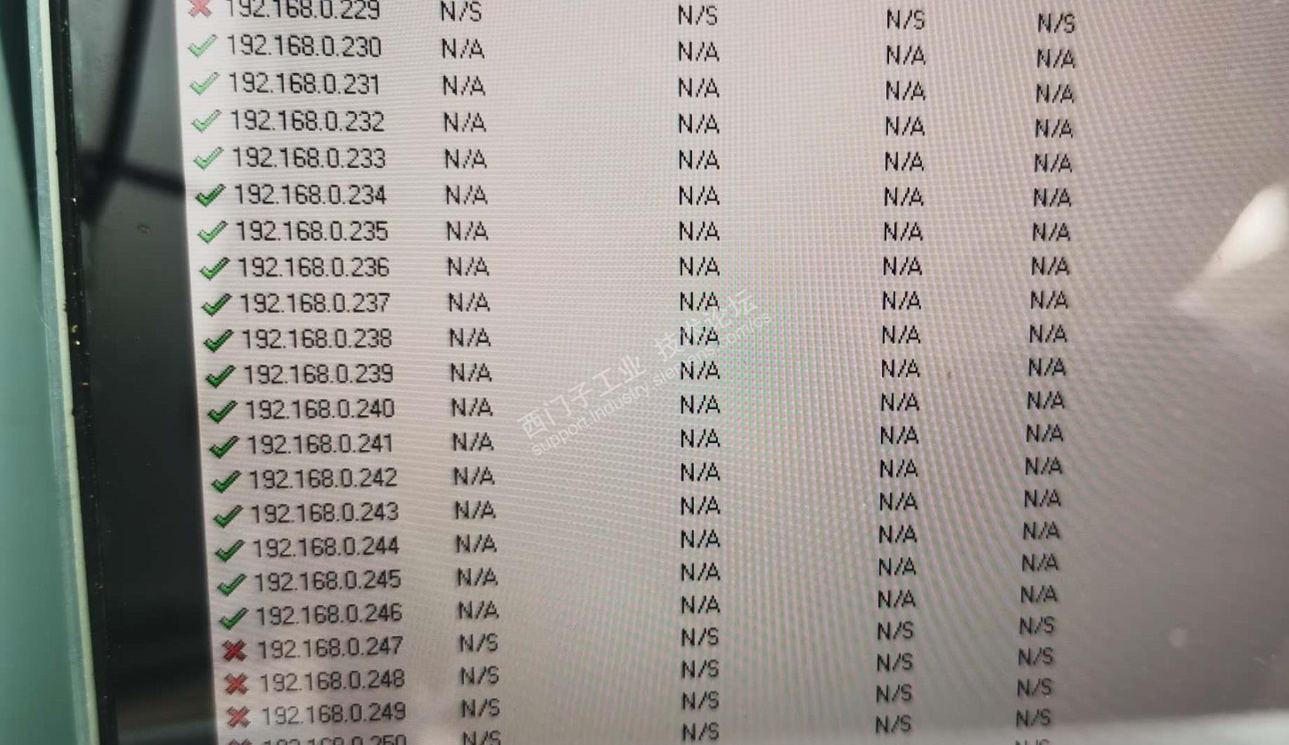

通过ipscan扫描整个网络,发现以下地址都已经被使用了:
然后看下我的笔记本电脑的IP地址是192.168.0.245,元凶真的是IP地址冲突啊。立刻更换电脑的IP,重新再扫描一次,发现245的地址还是存在的。重新监视1500,发现监视终于正常了。
