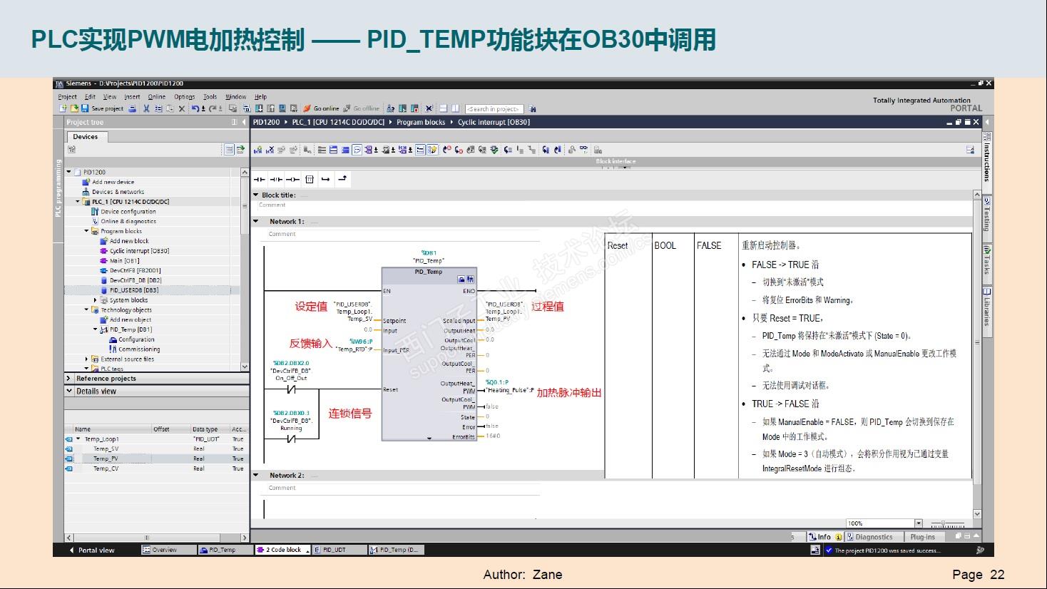

回复:OB30里面写了2个PID compact 一个正常,一个满功率输出,报错0880,什么情况啊?

加热控制,最好用PID_TEMP
程序调用很简单,关键是理解功能块的用法。
