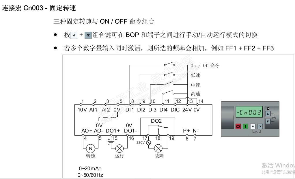

小白在看V20手册,对比手册中“宏”的参数设置,有一些是用的带有小数点的数字,但是手册中没有相关的说明,请教各位朋友,从哪里可以找到说明?
说的不是很详尽,请见截图
另外还有一事不明,
参数设置中,P0702---P0704已经设置了DI2--DI4是固定转速位的功能,又在P1020---P1022进行设置,两者有啥不同?
