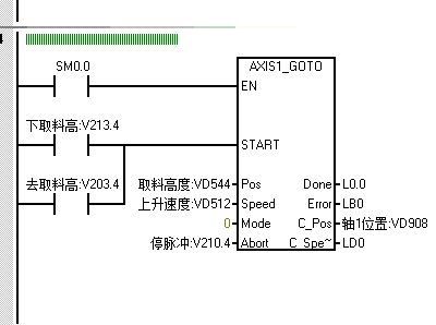

用运动控制库做脉冲输出。
goto指令有一个叫abort引脚。用于中途放弃移动的。
我有这样的一个情况。如下图:
当需要中途停止的时候,停脉冲这个点发一个上升缘,就会触发指令减速停止。达到中途停的目的。
但是有时候中途停,会停在超越了目的位置的地方。导致……
大家有没有发现有这样的情况在自己的工程里?
我暂时没能找到什么方法解决这个问题。因为理解不了它运作的机制。我想,终止一串脉冲只能是提前停,怎么会导致滞后停了呢?
