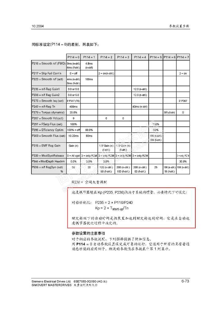

@风起云 “2*r345=P*I,这个等式从何而来?”
其出处来自于MASTER DRIVES的手册。
这种方法在教科书里也有,很古老的算法。
