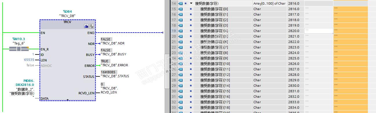

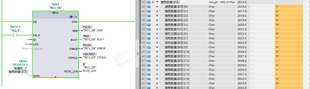

小弟遇到一个1200PLC与视觉相机走TCP通讯的项目,现在是视觉相机发出的字符内容已经确认是对的,但是视觉相机发的字符数量不是固定的,是浮动的,我在视屏学习中心看到说 "TRCV_DB"的“LEN”是可以设置为65535 ,这样"TRCV_DB"块接受的字符数量是可以变得。我设置好了后 "TRCV_DB"块的STATUS报“16#8085”错误, 接受的数据也是空的 ,劳烦哪位大哥指点下,怎么能把数据完整接受过来 ,小弟在此谢谢了。
