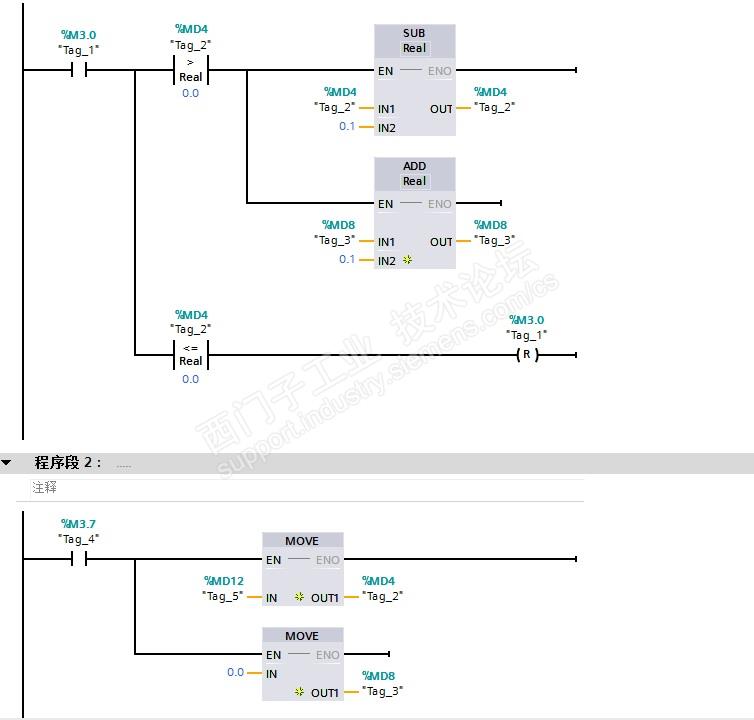

西门子1200PLC,新建个OB35写了个小程序,感觉结果和预期的不一样。现在用仿真看了下。结果不是预期那样。
为什么会出现后面的小数啊?
望高手给解决下
程序就一个OB35,写了下面两段程序。

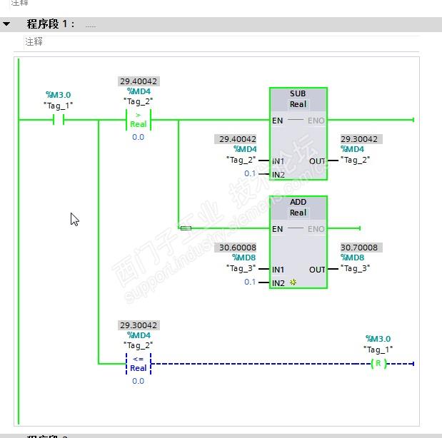

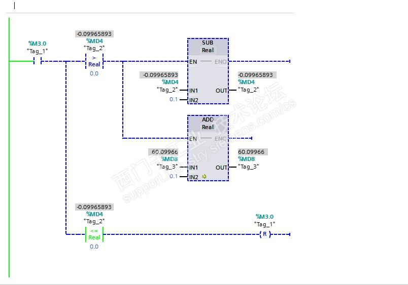

监控的时候就出现小数点后面了很多位了,那么多小数位是从哪来的 啊
我觉得MD8应该是60.0,为啥是60.0996好像每次都是这样。
