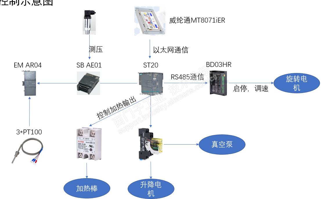

求S7-200 SMART ST20 Q0.0控制固态继电器程序范例
1376
2020-04-20 13:51:40
控制加热的程序怎么写呢?向导PID输出的结果结合PWM占空比控制输出可行吗?用Q0.0接固态继电器(控制端3-32VDC),给它DC24V信号。希望各位前辈赐教。
