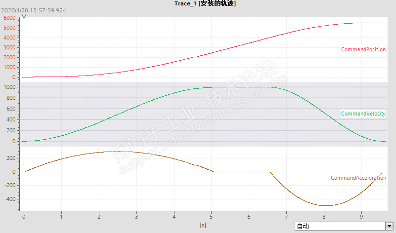

S7-1200是个神奇的CPU,拥有高速32位处理器,却只有百来K运行内存,拥有支持SCL,支持OPC UA服务器能高级特性,却没有给运动控制功能加上电子凸**能,没有按时间运行的运动控制功能,作为非正常工程技术人员的我心有不甘,意图在这个平台实现按时间运行的电子凸轮轨迹规划。
验证可行性之一:定位曲线规划。大家都知道,s7-1200系列实现了基本定位功能,至于定位功能内部怎么实现的,得去读openplc motion相关的文档。这不是本贴的重点,本贴的重点之一在于如何用自己的算法实现一个定位曲线。先上图:
解释一下,第一条红色的曲线是位置曲线,第二条绿色的速度曲线,第三条棕色的曲线是加速度曲线,为了能走出漂亮光滑的速度和位置曲线,本笨工程师用了“丧心病狂”的5次方插值方程来替代内置的插值功能,实现曲线的位置连续、速度连续以及加速度连续。在S7-1200上验证之后,发现,高次项插值运算对1200小菜一碟,运算时间<1ms,喜上心头,只要能做到个位数毫秒级控制周期就意味着实时运动规划成为可能,要知道profinet rt也只能做到10ms级别的周期,而这个算法能做到1ms级别。
实现原理:按照给定的速度和位置进行梯型规划,计算出加速段/匀速段/减速段的时间和位置,对加速段进行5次方插值,对匀速段直线插值,对加速段仍然进行5次插值,4ms为一个插补周期,运行程序之后如上图,PLC进行了0-5500位置的计算,可以看到加减速段曲线光滑连续,加速度并没有阶跃,也是连续,这意味着设备的启停冲击很小。(未完待续)
