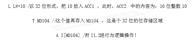

 这个L#+10是怎么计算出1.2的?该从什么方向去学习,查找? 如下图:

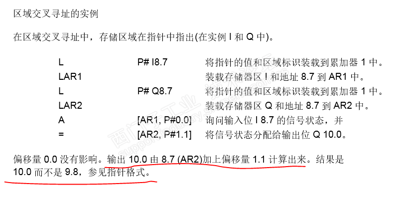

AR2+偏移量,如何进行运算的?从哪里学,或者什么计算资料规定的?如下图:
