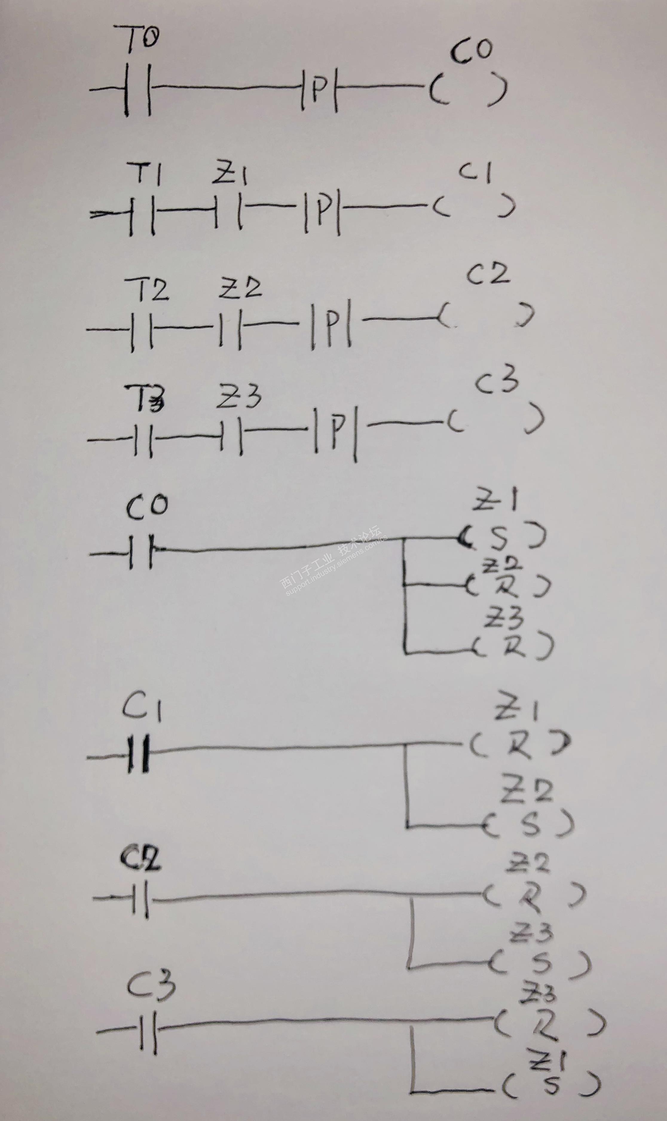

以下是引用Zane在2020-04-20 22:46:37的发言 >12楼
楼主,你最大的问题就是用着梯形图想着VB,还参考SCL,你的思路比浆糊还稠,你哪样都没搞懂,其实你什么都不懂哪怕是VB,我可以这么说。会编程的人的思路确是通的,无所谓PLC或PC的,无所谓用什么开发语言的,尤其是这么PC程序化的状态机的概念。
或许你根本就不是个编程的料,或许你的心思根本就不在专业上,就是想应付眼前的工作。
就你最近发的这些帖子的内容,哪怕是个职校的学生也不用几天就搞懂了,再不济死记硬背地都下来了。
如果你还想做下去,就请静下心来,认认真真地学一样钻一样吧。
Tn是条件,Cn是指令,Zn是状态
我从来不写S/R的程序的,手写个意思,你自己琢磨吧。
版主:
       你写的我看啦!
       非常感谢!
       我不是搞PLC的,而是搞嵌入式工业控制(单片机),从来没有看过一本PLC方面的书。说实在的,受PC机编程的影响太大,有惯性思维,总认为PLC系统只有1个CPU,任何程序的执行顺序就是按照【语句的前后】依次执行的,从来没有想到过PLC宏观上是【并行】执行的,类似它有无数个CPU。
        版主写的代码我看了,就是边沿触发检测,所谓边沿触发就是检测前一扫描周期和当前扫描周期是否一致,如果前一周期为1,当前周期为0,就是下降沿;所谓前一周期为0,当前周期为1,就是上升沿。
       边沿检测类似PC机上的事件触发或中断触发,来一次触发一次。

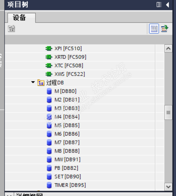

      版主,目前的中国现在是一个浮躁的社会,哪有时间静下心来学习呀!领导只给了1个多月的时间,我也是被赶鸭子上架抓过来搞这个PLC工程的,而且大概率可能我搞完这次,十年以内也不会再搞PLC啦!我大部分时间都在CSDN和正点原子论坛混。

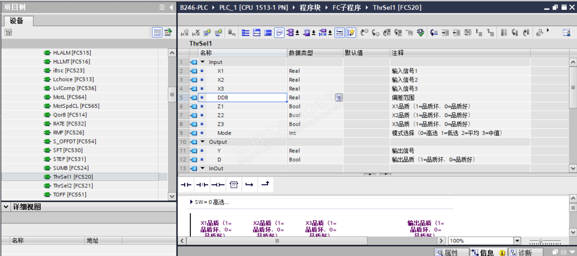

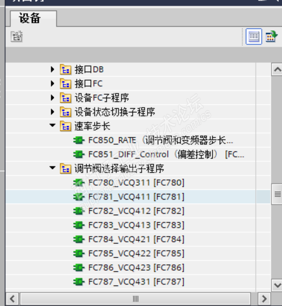

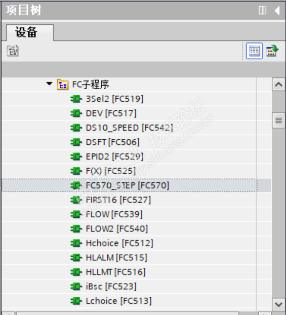

       程序我已经编写完了,大概写了120多个FC函数,把很多DCS的功能块都用PLC写成一个标准的FC,例如:位置PID,F(X)12段分段函数(精确控制阀门的流量曲线),3取2(分为:高选、低选、平均、中值。我非常吐槽DCS上常用的3取2功能,PLC竟然不提供),3取1(分为:高选、低选、平均、中值)等等。只是由于没有看过PLC方面的书,被一些最基本的概念纠缠,老是套用PC或单片机方面的概念来往PLC上套。
