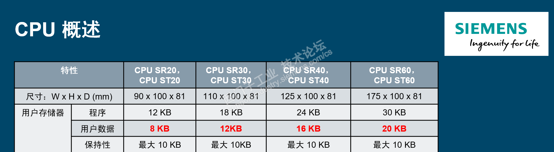

尊敬的学员:
     近日有细心的学员反馈,在S7-200 SMART精英训练营课程中,S7-200 SMART 硬件系统章节CPU概述中讲到的所有标准型CPU用户数据区域大小均是8K,与S7-200 SMART系统手册描述不一致,不清楚哪个是正确的?
特此更正并说明:
1、S7-200 SMART 相关技术数据,可依据S7-200      SMART 系统手册中描述。
               S7-200 SMART 系统手册
               https://support.industry.siemens.com/cs/cn/zh/view/109745610
2、不同点数的标准型CPU的用户数据区域大小是不同的,如图中红色字体所示。
