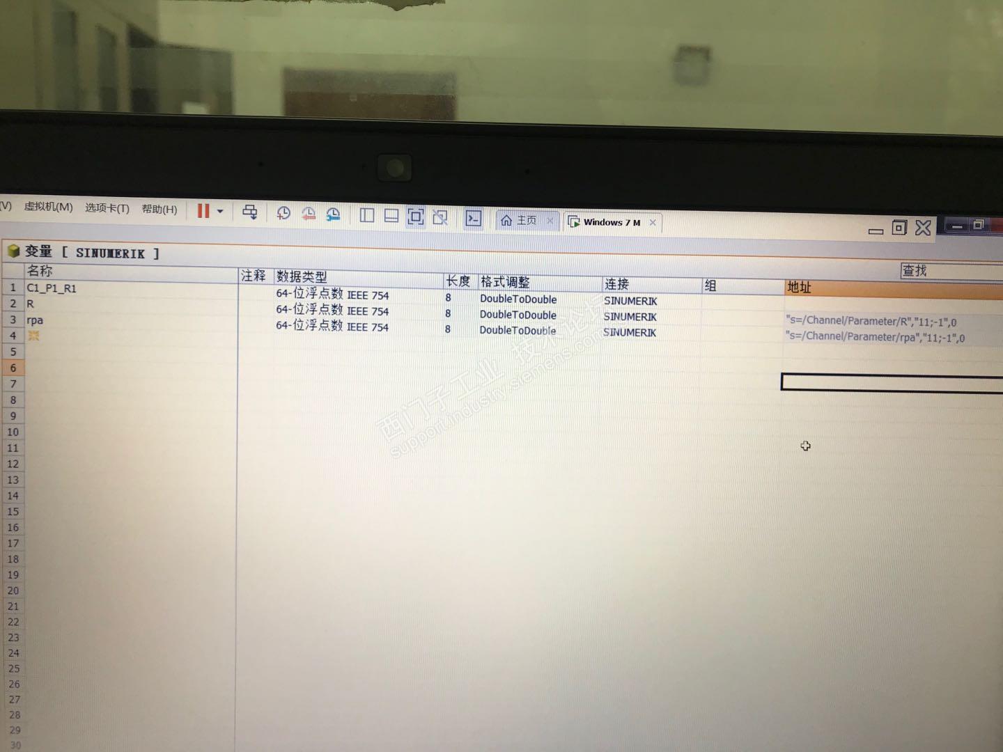

现在在做一个项目WinCC(V7.4)与828D做OPC连接后进行数据采集的项目,碰到一个问题,WinCC内OPC通道建立后顺利读取828D参数,选用的是/Channel/Parameter/R,直接监控到了通道一,R1的数据,但是要改变变量地址(/Channel/Parameter/R[u1,2]),监控R2、R3...就不行(在标准客户端是可以读取的),主要是地址无法生效(要么显示非法,要么无法监控),所以想请问下"S=/Channel/Parameter/R","11;-1",0,后面的"11;-1",0何解?
我估计我还是地址的输入格式有误,请问有人做过这方面应用或对WinCC有所了解,如何写入正确的地址以读取其它变量
