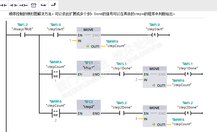

以前做立体仓库项目的时候,也想用graph指令,可惜1200没有,
于是用梯形图做了一个,效果还不错。
后来改成1500有graph指令了,看了一下帮助看到一半就失去耐心了,
觉得还是自己的程序看着顺眼,也许是习惯了吧。
现在把我的程序抓图给大家,欢迎指正。
