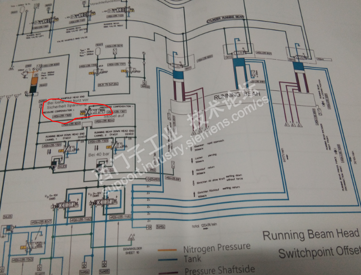

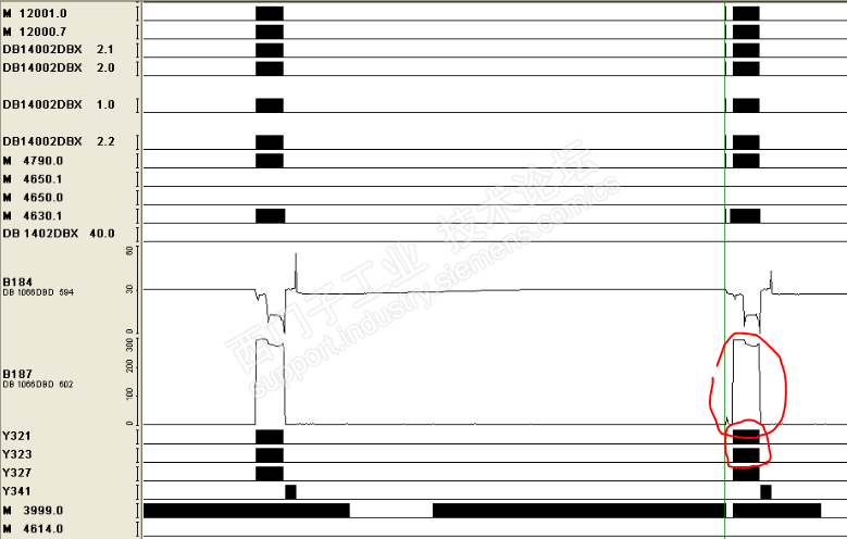

设备介绍:这是一台穿孔机,简单点就是把钢锭穿个孔变为管子,这台设备液压比较复杂,也是我的弱项。
主缸液压图,上腔和下腔控制:
故障现象:当进行更换芯棒时,runningbeam自动下降 ,然后手切换到inch方式M5.2降到位此时runningbeam反而上升,下降一会儿出现逻辑阀报警,当放到manu方式M5.5时Y345工作是因为B184压力低于30bar后会补压。
分析过程:记录曲线如下异常的情况
IBA异常曲线
正常时的曲线:

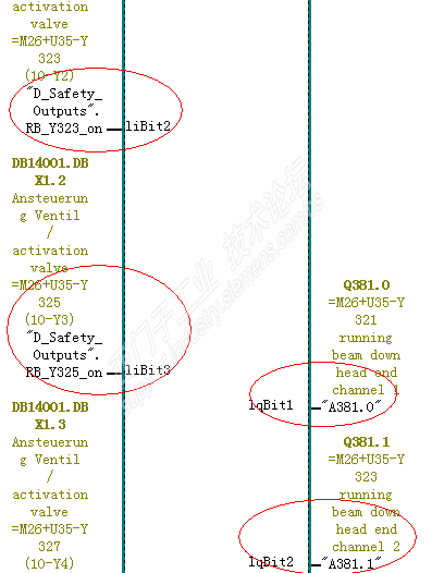

从正常和异常曲线进行比较,B187上腔产生了压力,手动向下时是不该有压力的,Y305工作不对,正常是不工作的,Y321,Y323也是不工作的。

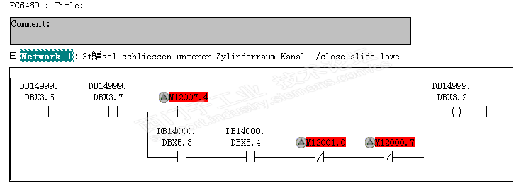

那么为什么Y321和Y323会工作呢有很多条件,我从第一个查起

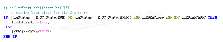

发现程序和变量表的值不一样,怎么也想不通,也没有其他地方写,M4630.1是控制Y321,Y323的一个信号,在这个问题上绕了几天圈圈。
继续查其他点:
DB1402.DBX40.0此点也考虑了一天,来自SCL编写的,条件是DB1402.DBW=4时DB1400.DBW8=4或DB1400.DBW10=5,走顺序控制时才工作,这一步走不下去。

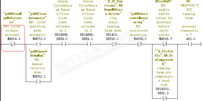

M4790.0和M2811.0是一直有信号的,正常时也是有的,我没去查,剩下的只有M4614.3了。

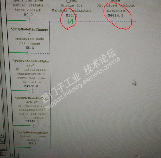

    M5.2切换到点动信号正常,M10.2是:1没有地方写是只读的,当时我也没有考虑似乎是正常的。
我又在想为什么Y305会工作,他会导致B187压力表直接有压力,当达到210bar时会使Y321和Y323工作。查了下程序 Y305也受M4614.3影响。
此时的我开始怀疑M10.2为什么是:1,回忆以前也出现类似问题当时好象是关电重起就解决了,这次我们仅让PLC执行STOP然后RUN,以前的故障确实不知原因就好了,我纠结M10.2为什么是:1,这几天中操作工向我反应说芯棒夹紧使能一直有,以前是没有的,我查了M10.2确实也是影响芯棒夹紧使能,今天我就强制M10.2为:0,只读信号是可以改的,此时再问操作工芯棒夹紧使能信号正常了,我再试一下更换芯棒动作,结果也正常了,说不出的感觉,忙了十天了,请求外援的报价是6000一个时也已经收到了,总共是80000元。
