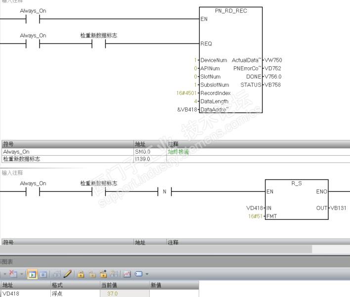

回复:RDREC 和 WRREC 指令或者PN_RD_REC 和 PN_WR_REC 指令,有没有人实验成功?
JimmyGaoM
注册时间:2017-09-17
发布于 2020-04-22 15:35:07
2楼
通过VIP热线咨询了西门子,现在能读到数据了。虽然返回的ActualDataLength和STATUS还有问题,但是至少能用了。看你的截图配置也没什么问题。你把你的REQ触发换成Clock_1s试试
