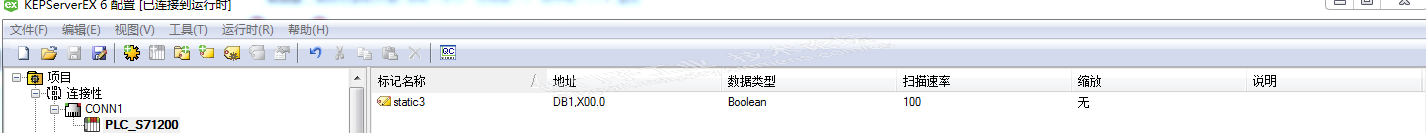

KEPSERVER与S7-1200连接错误,返回设备协议错误,错误类别0X81,错误码0X4
做白日梦的大哥
注册时间:2020-04-22
17251
17
2020-04-22 16:38:55
错误如上。
补充:1.
https://blog.csdn.net/han_better/article/details/83025622----这个帖子的上的我已经参考过了,但还是有问题
2. 如果使用固件版本为 V4.0 以上的 S7-1200 CPU,则需要如下额外设置,才能保证通信正常。点开 CPU 的设备组态,"属性->常规->保护"里"连接机制"一项需要勾选"允许从远程伙伴(PLC\HMI\OPC\...)使用 PUT/GET 通信访问"。----------这个也已经选了,但还是不行。
