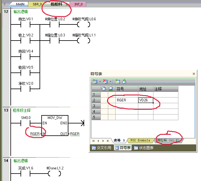

新建文件
调出库程序,安排好库内存。编译不出错。
在新符号表填写将要使用的地址符号。
进入库子程序
增加相关程序。用符号。
结果。红波浪。
楼上你看看我这个过程怎样?是不是哪里错了。
编译不通过根本不能建库。
你这么说,我相信是可以的,但是我暂时找不到路口而已。
请教了。行与不行就差那么一点。
上图13网络我是从主程序复制过来的。主程序那里是不出错的。这里边不行。
