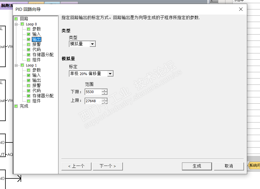

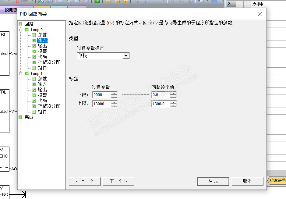

请教一下各位前辈,我用的是K型测温热电偶,范围0-1300℃,4-20ma输出,请问在PID里是不是这么设置
