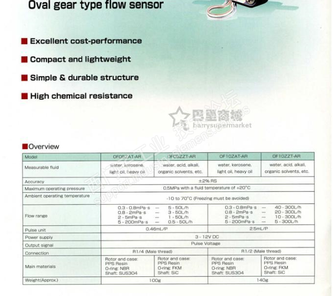

我要控制的就是这个阀,我要通过PH和EC值来控制这个阀的流量。
