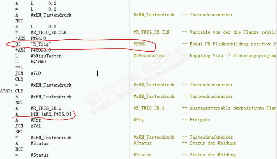

程序里只打开过一个数据块,那么DIX就是已经打开的块的背景块吗?
手机用户20190317437759
注册时间:2019-03-17
359
2020-04-24 16:35:28
各位前辈,大佬门好,还请赐教。。。
这个DIX是不是FB660的背景块呢?
DIX【AR2,P#85.0]的计算结果是不是DIX8183呢?
程序里只打开过一个数据块,那么DIX就是已经打开的块的背景块吗? 已锁定
