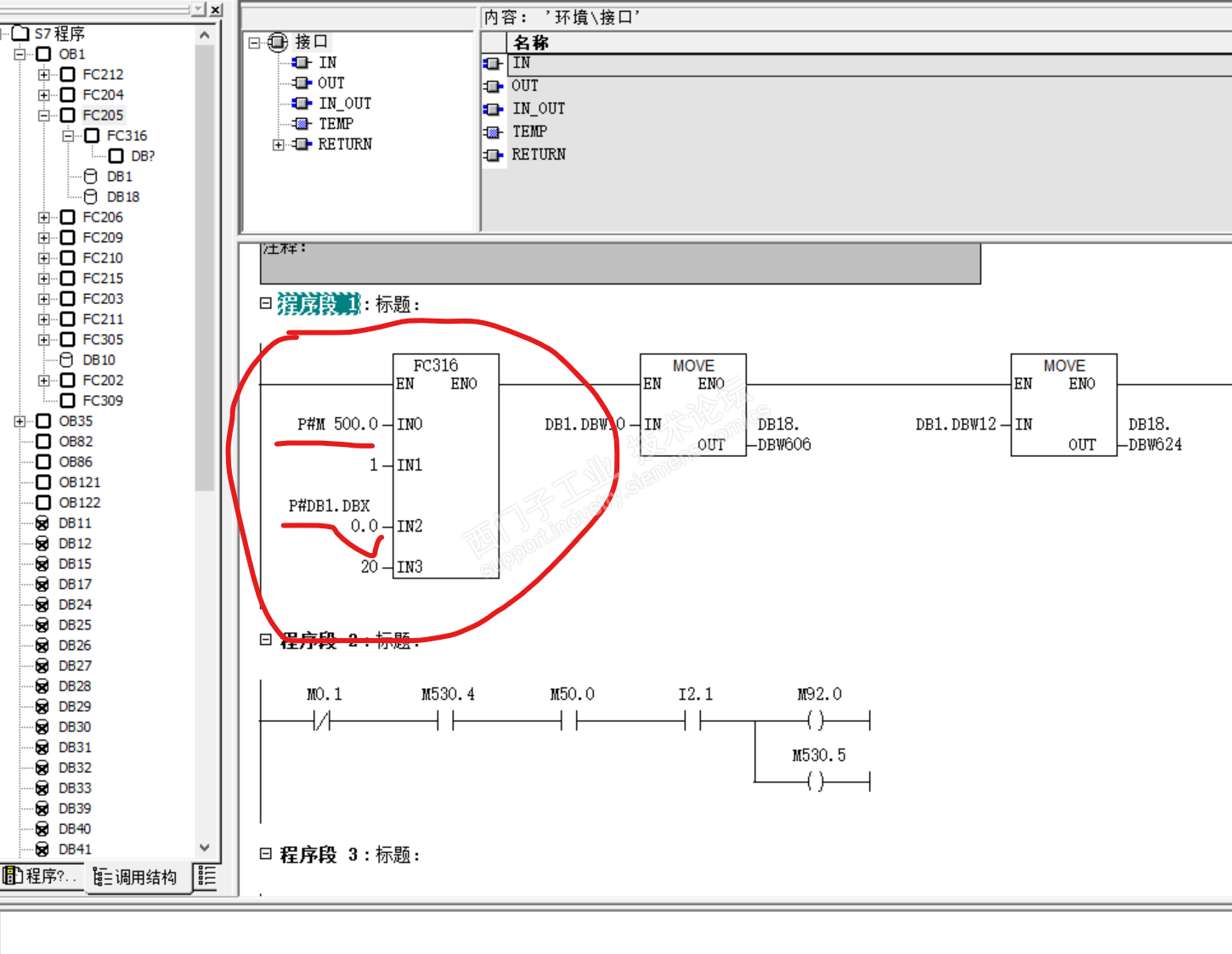

师傅:全局数据问提解决了吗,我现在也遇到同样问提,把一个进口设备程序上传上来想增加一个模块,但担心全局数据没上传上来,重新增加模块后编译下载后会影响原来两个CPU之间的通信 想把你的经验分享一下我少走弯路  谢谢  我电话18680721727
说说我上传程序后怎么找到MPI全局数据包的过程:
1,上传程序后,逐个检查程序块。MPI通信保密性强,如果作者选择MPI全局数据包通信,都会考虑将通信程序加密,我上传的程序也是这样,通信块被加密,但我也无需破解,只要仿真测试一下,通过变量表改变MB500 BYTE20的数据,看看是否能和DB1.DBB BYTE20对应,也就是找到输入与输出之间的关系即可;
2,通信程序块都有这个特征,将A发送的一串数据以同等长度传给B,你看看以上程序是否和你上传上来的程序有相似逻辑?
3,经过仿真测试,可以断定MPI全局数据包的地址,是以MB500开始的20个连续字节。
