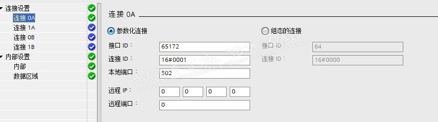

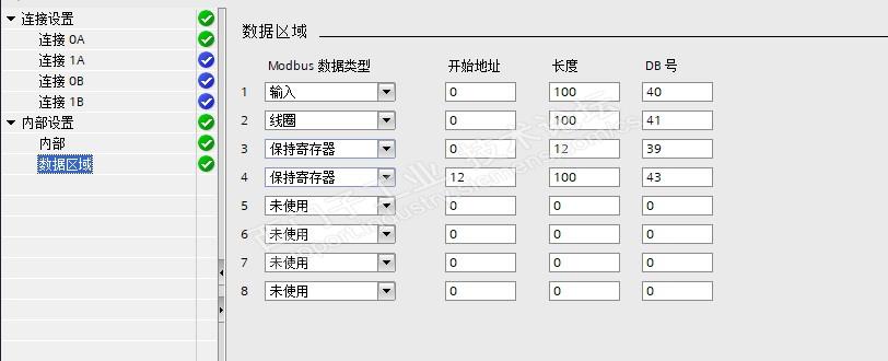

用S7-1515R-2/PN做冗余, 软件版本TIA V16, X1口作为冗余连接,网络为通讯为MODBUS TCP冗余通讯 profinet X2 口, 使用MODBUS TCP 冗余模块 MB_RED_CLIENT 和 MB_RED_SERVER 两个功能块,LICENSE 已经购买,还没注册,准备调试成功后注册,现在无法MODBUS 通讯 这个和注册密钥 REG_KEY有关系吗?
问题如下:
MB_RED_SERVER只能使用V1.1版本,V1.2编译报错 功能块FB1087错误。
使用V1.1版本后设置如下:
诊断缓冲区错误
MODBUS TCP 控制块信息:
在线等各位大神,MODBUS TCP 冗余通讯如何设置啊。。。。。。
