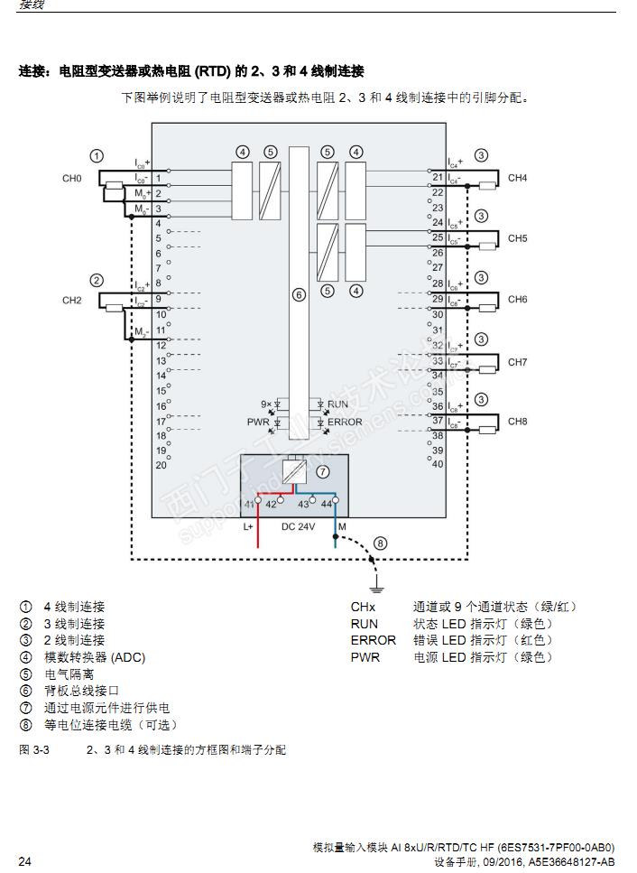

请教8通道热电阻接线

第一次使用6ES7 531-7PF00-0AB0,不知道8个通道都接3线热电阻是怎么接的,图例中9.10.12是其中一个通道,剩下的7个通道对应是那些端子呢,而且图中怎么没有CH3?,有哪位知道怎么接吗?
