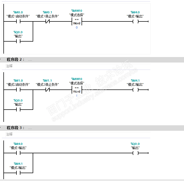

回复:自动和手动2个子程序,在切换的瞬间,怎么保持原样?
