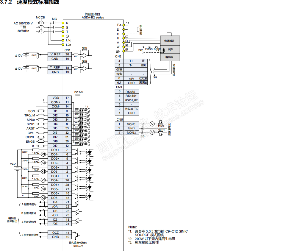

以下是引用芳季在2020-04-26 22:18:47的发言 >9楼
楼主,才发现你的图的B2没有脉冲输入端子的?你是不是上错图了?
B2有高速脉冲输入和超高速脉冲输入两个端口的啊。
二楼的才对。
B2可以接受两种机型输出的plc输出。并且内置有负载电阻。接两种极性都不需要接上拉下拉电阻和负载电阻。(负载电阻是直接和光耦支路并联的。)
就是这两个图。
