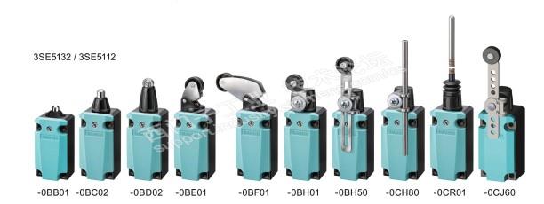

行程开关的瞬动触点和缓动触点谁更安全
大家都知道行程开关的选型时会有瞬动触点和缓动触点两种选择。正常情况下,大家都会选择瞬动触点。
那瞬动触点和缓动触点有什么区别,如何应用呢?
瞬动触点顾名思义,是指在常闭触点变为断开的同时,常开触点变为闭合。
缓动触点顾名思义,是指在常闭触点变为断开之后,会有一段空白的行程,常开触点和常闭触点均处在断开状态,到达强制断开位置,常开触点变为常闭。
强制断开位置的解释请参考另一篇帖子:
http://www.ad.siemens.com.cn/club/bbs/post.aspx?a_id=1612851&b_id=24&s_id=0&num=23
由于缓动触点有一段空白行程,所以缓动触点的动作行程相比瞬动触点更长,对于机械的精度要求更高。
以上的描述都是考虑了正常的状态。
如果考虑故障状态,当常闭触点发生触点熔焊,在正常的断开位置不能断开触点。
瞬动触点会出现常闭触点和常开触点同时闭合的情况!有可能会造成系统的逻辑混乱发生故障。直到行程达到常闭触点的强制断开位置。常闭触点强制断开。
缓动触点由于有空白行程的存在,及时常闭触点发生触点熔焊,在正常的断开位置不能断开的情况下,也能保证常闭触点和常开触点不同是闭合。直到行程达到常闭触点的强制断开位置。常闭触点强制断开。常开触点正常闭和。
故障情况下缓动触点可以有效避免由于故障引发的常开常闭同时闭合的情况。所以缓动触点更安全。
总结一下:
瞬动触点最常用,常开常闭瞬时切换,对于机械精度要求低,但在故障情况下会出现短时间的常开常闭同时闭合。
缓动触点存在空白行程,强制断开位置和常开的正常闭和位置相同,对于机械精度要求高,故障时不会出现常开常闭同时闭合的情况。从故障情况考虑,缓动触点更加安全。
