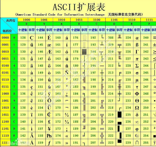

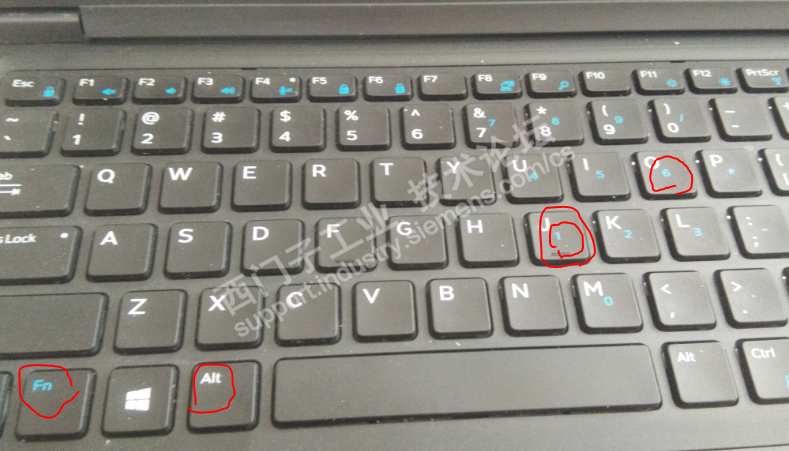

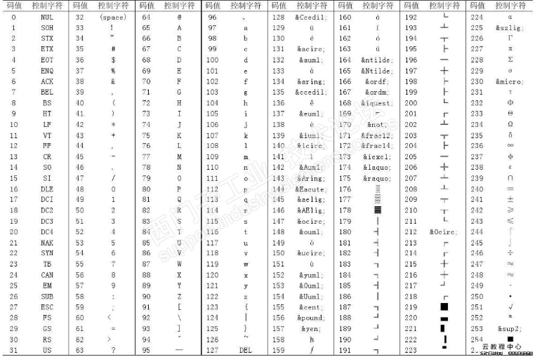

此时的我想起通过ASC码来输入t键,台式机t键只要按Alt+数字键(116),是右边的数字键,不是上面一排的数字键
对于笔记本电脑要按Alt+Fn+蓝色数字键(116),同样上面一排数字也是无效的。
除上这些功能外,有时你要打一个α?这个符号,输入德文für很有成就感!
