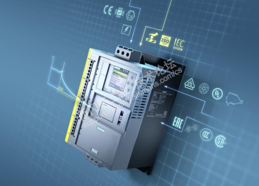

西门子的3RW5系列软起动器中,SIRIUS 3RW55 高性能型软起动器功能最为优异,采用先进的混合分断技术,能够可靠处理十分苛刻的起动和停止操作。凭其创新性扭矩控制,可用于输出功率 5.5 kW ~ 710 kW (400 V) 的传动。
其中创新型 3RW55F 安全型软起动器具有集成故障安全数字量输入,可直接连接急停装置,因此可用于 SIL1 STO 应用。 自带的可插拔HMI (带彩色显示屏、本地接口和 MicroSD 存储卡插槽)和插入式通讯模块(PROFINET、 PROFIBUS、 EtherNet/IP 和 Modbus),可确保应用更为灵活。可执行高效分断,实现长期节能应用。
3RW55F安全型软起动器具有如下基本功能及特特性:
1、自动参数调整:使调试过程变得简单易操作,即使负载特性有变化的情况下也可以完成快速调试
2、内置旁路触头及三相控制:减少控制柜空间,减少装配工时,减少热损耗。对称的最优的电机控制方案
3、TIA-集成 – 支持多种通讯协议:Profibus DP, Profinet, Modbus RTU, Ethernet IP, Modbus TCP
4、小电机测试功能:方便客户出厂测试
5、模拟量输出及热敏电阻电机保护:方便客户对负载的状态监控及电机热保护
6、彩屏,本地网口, SD卡插口:灵活的人机界面,直观的菜单结构
7、转矩控制,泵停止:减少机械应力,优化泵停止过程

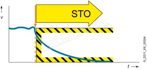

1、安全转矩关闭- STO
*        STO (Safe Torque Off) 对于 3RW55来说,具有:SIL1安全等级( IEC 61508)、Cat 2, PL c安全等级(IEC 13849-1)、SILCL1 安全等级(IEC 62061)
*        当执行机构不受控制,立即切断电源
*        安全重启连锁: 防止电机意外启动

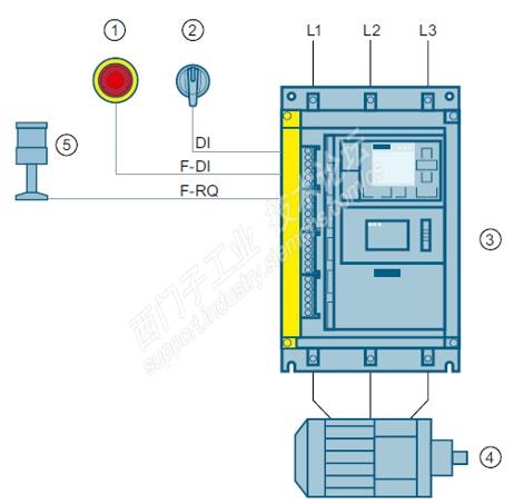

2、集成 安全型F-DI 和 F-RQ输入输出点,使得安全回路接线方便快捷
*        F-DI: 启动STO 命令的安全输入
*        F-RQ: 反馈回路信息(FB)的继电器输出(?41/42, NC“)
当有了这些功能后,
1、3RW55F本身可做到安全等级SIL 1 / PL c ,不配置其他配件
2、3RW55F通过组合可做到SIL 3 / PL e ,配置一个接触器和一个安全继电器,通过将急停蘑菇按钮直接连接到 SIL 1 软起动器上,降低成本和空间需求。
