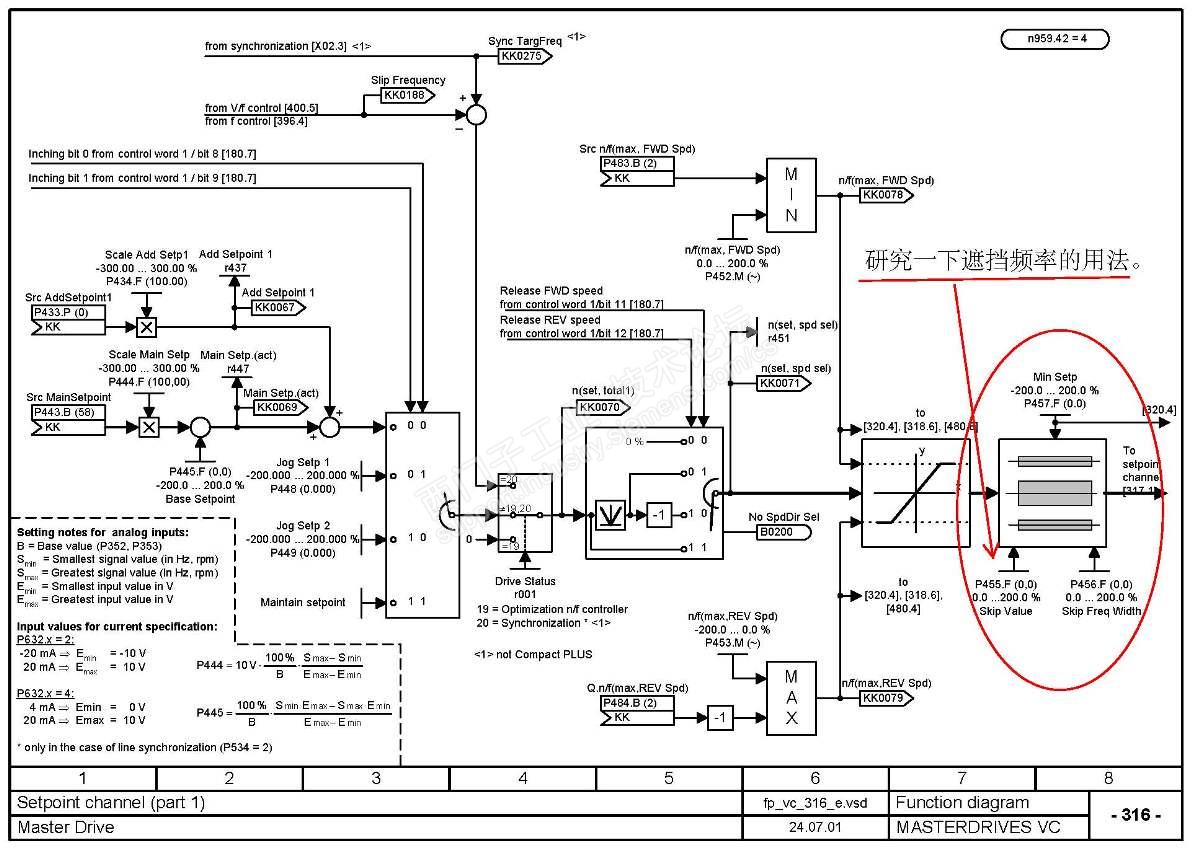

不是有一个躲避共振点频率的参数设置吗?把共振点躲过去不就行了吗?反正也是辊道控制。
这个问题属于机械结构问题,没办法的。只能是躲避。就像军队过桥,只能便步走,不能齐步走。道理是一样的。
