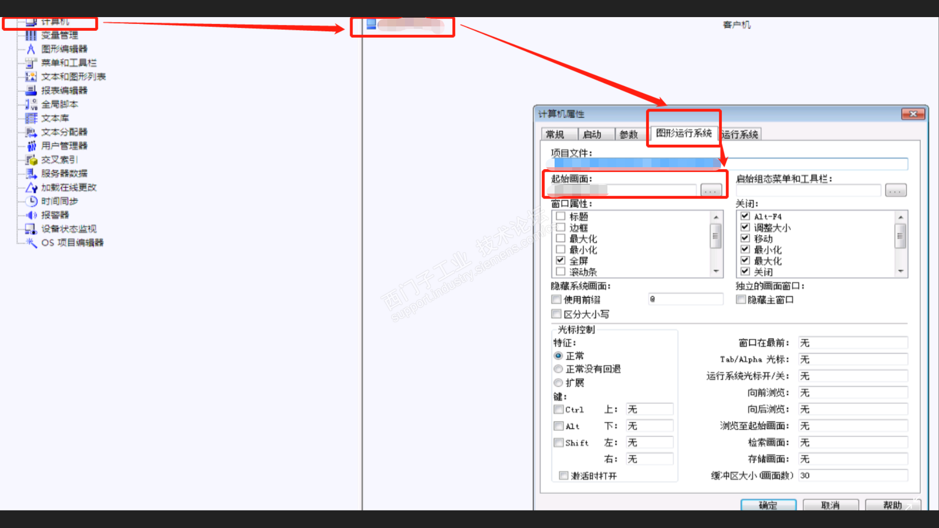

回复:WINCC客户机每次启动都需要重新选择启动画面怎么解决
学~学
    8
注册时间:2020-04-22
发布于 2020-04-28 21:34:31
4楼
在客户机的WinCC项目管理器中的计算机里添加上服务器的启动画面是可以的~如图所示~
