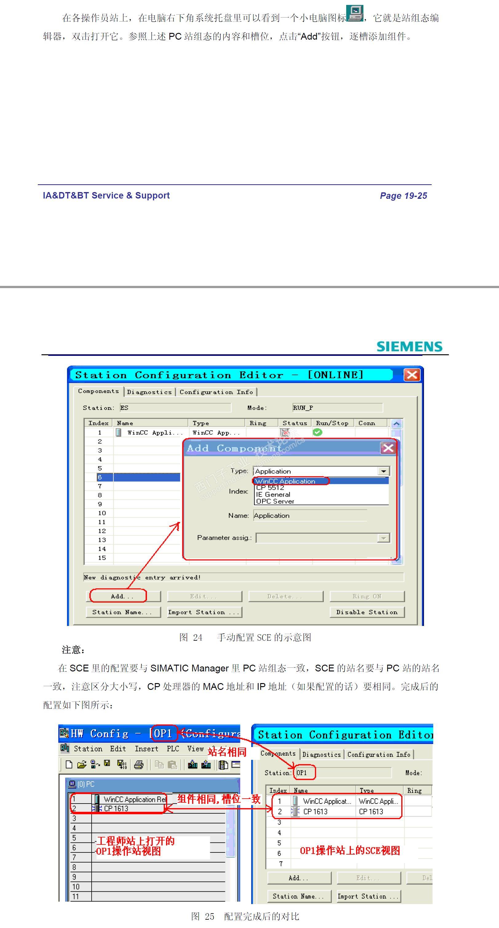

回复:SIMATIC Net配置插槽号是否需要跟PC端一致?
CoolCool的猪
    1269
    573
注册时间:2012-11-04
发布于 2020-04-30 16:05:56
3楼
必须一致啊
