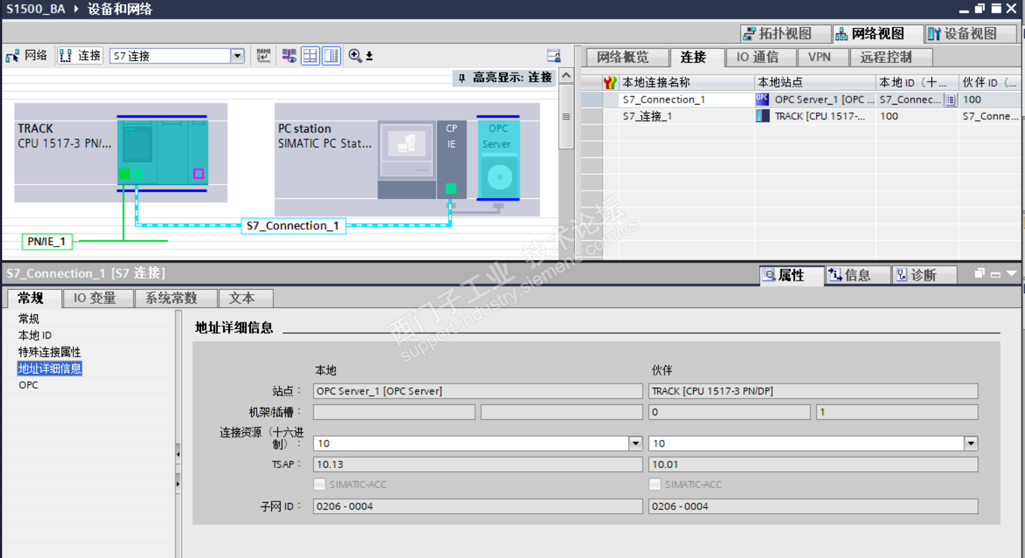

TSAP中也有标识号

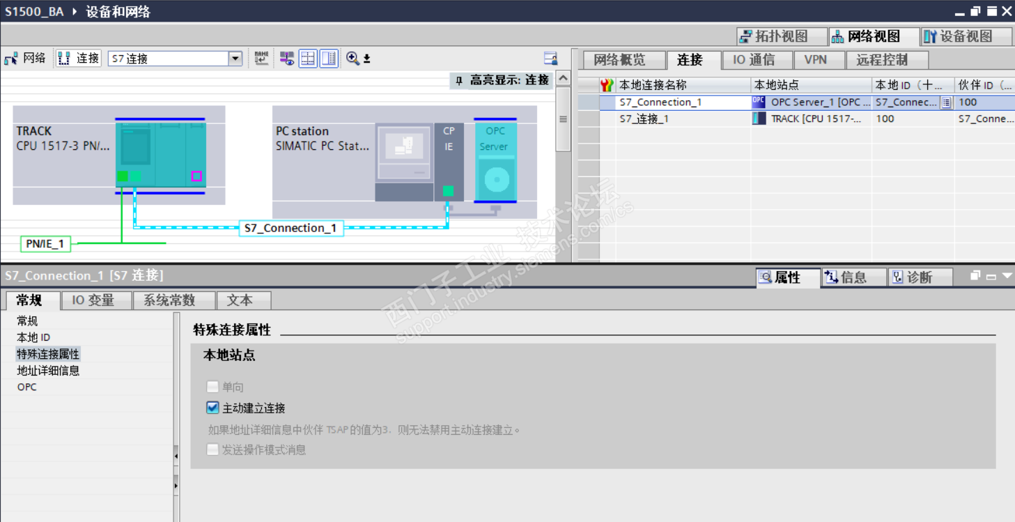

PLC为服务端。PC station为客户端

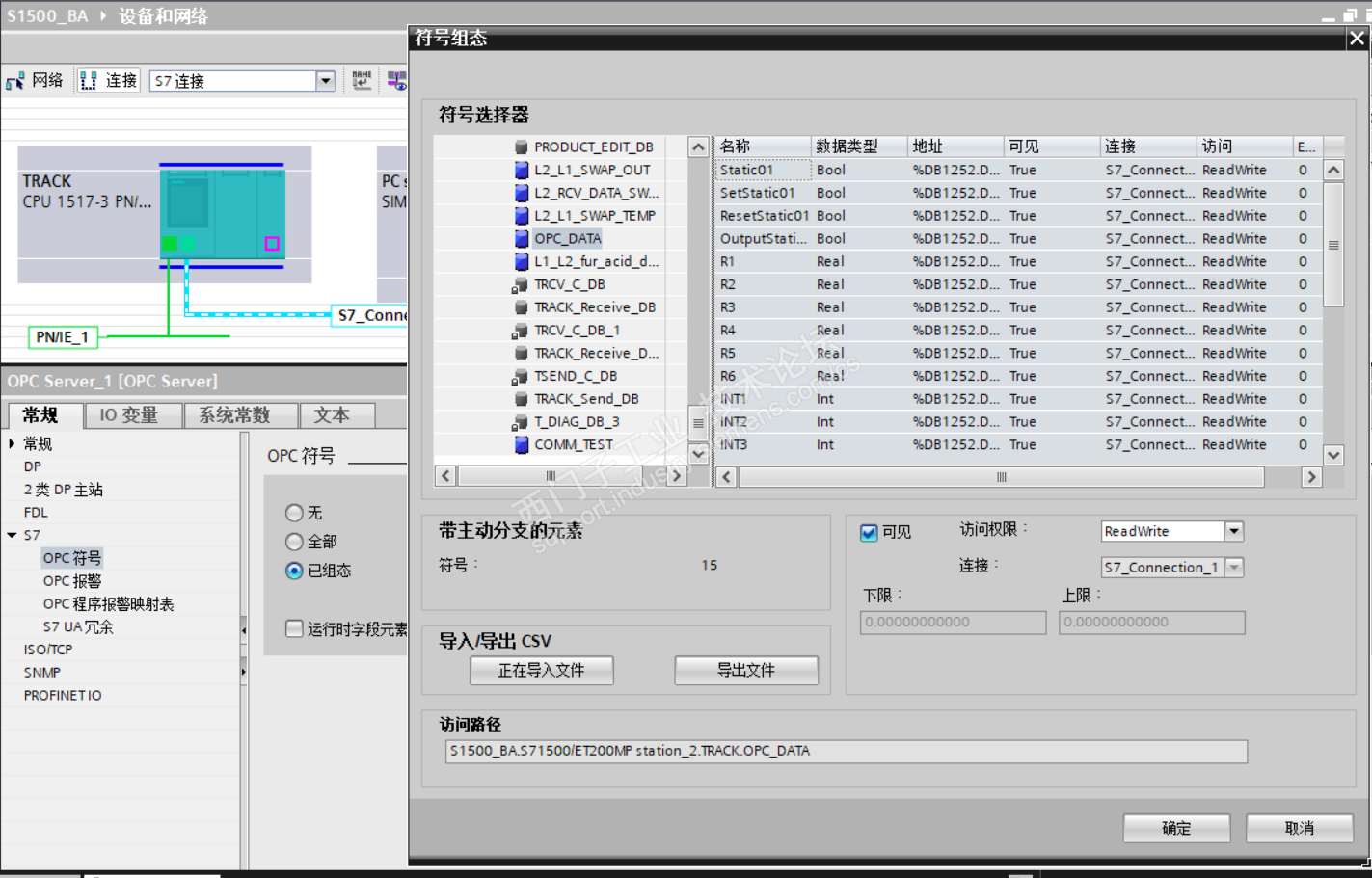

符号组态里面也组态了变量。
net 里面也设置完成后是上图显示。

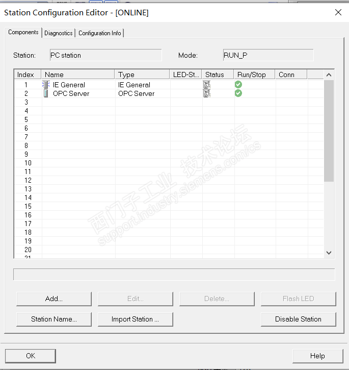

其中pc station中的IP地址跟本电脑IP相同(相当于把本电脑当成PC STATION),跟PLC为同一个网段,而且PLC属性里勾选了允许PUT/GET通讯访问,PLC这边下载,plc在线都正常,就是等到下载PC STAIOTN 这边后就是访问不到目标设备,后面的步骤就没法继续进行了。
不知道还需要哪些操作我还没有注意到的,请帮忙分析一下,谢谢。
