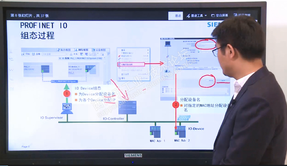

西施,这个地方PFOFINETIO 需要分配设备名称,IO控制器根据设备名称,自动分配IP地址。
PROFIBUS 这块我看没有分配设备名称这块。是直接下载就行了吗?谢谢
