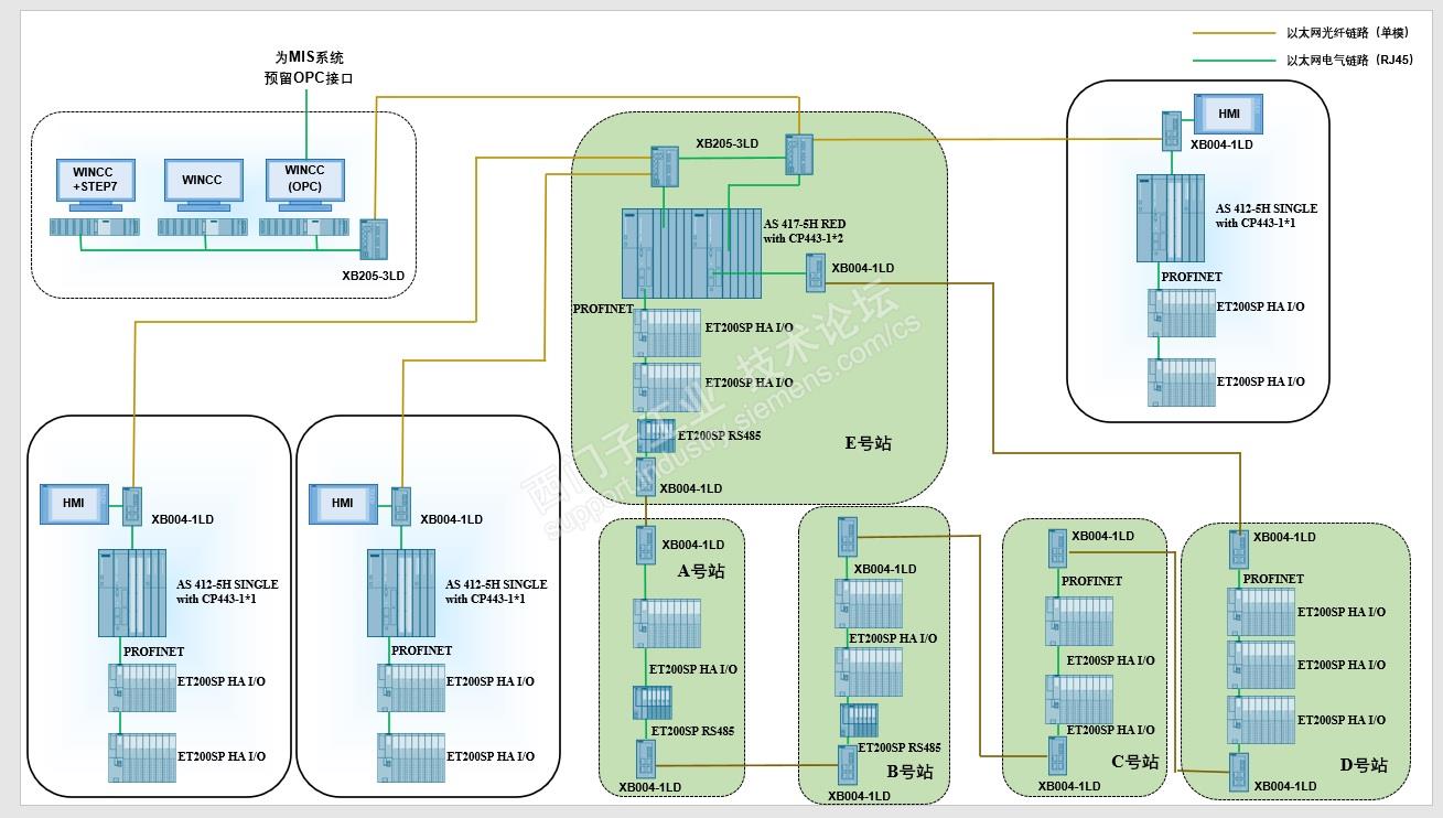

各位大神好,一个项目正在前期做方案,请指点是否可行。如图采用400H系统,使用CPU集成PN口链接ET200SP HA的I/O模块与ET200SP的RS485模块(MODBUS RTU通讯)。采用443-1EX30连接上位机WINCC。

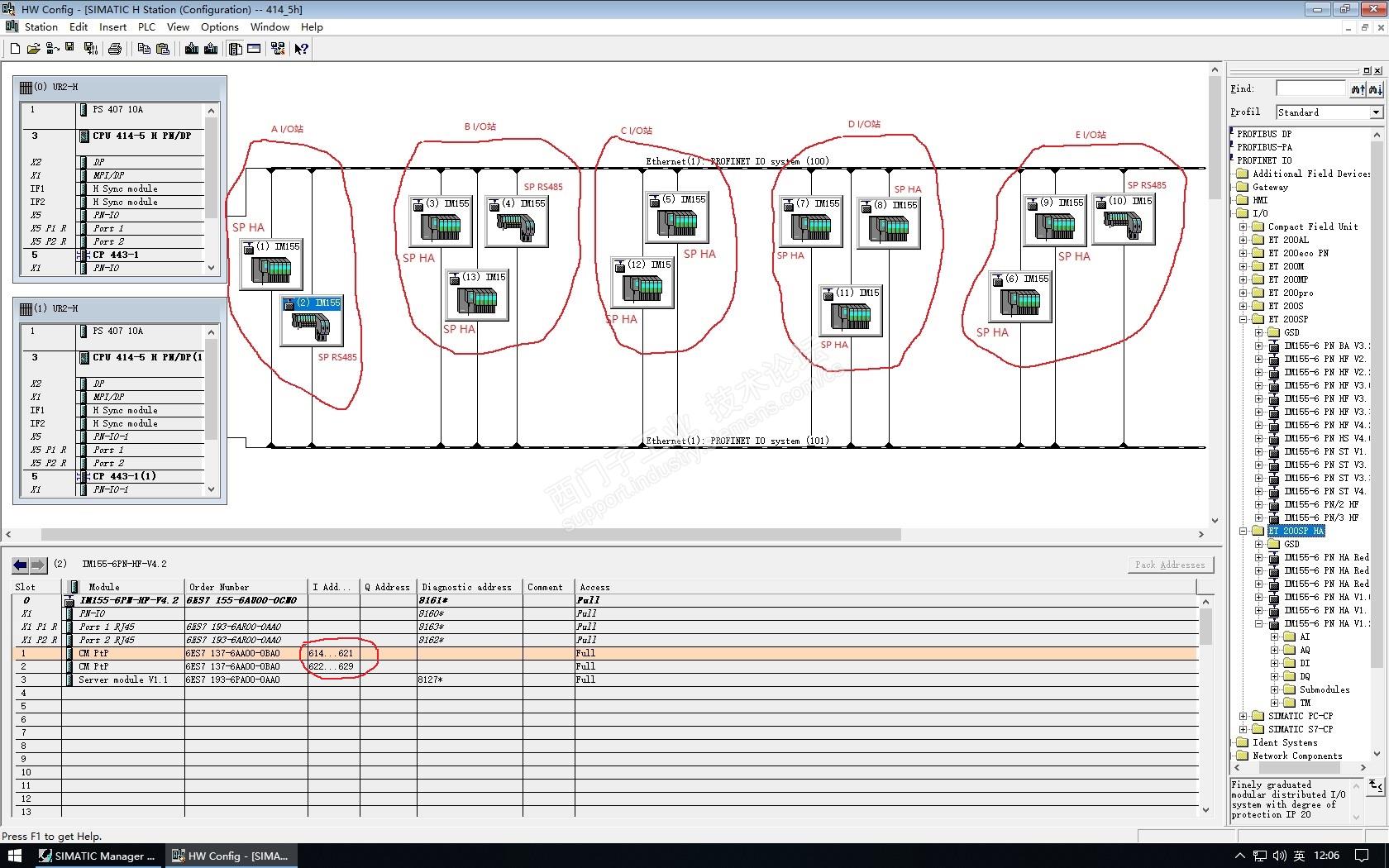

关于这个硬件组态,我已经在STEP7实验过,并且可以保存并且编译。用的STEP7 V5.6 SP2平台
1,按照这种类似153-4HF的“串接”方式是否可行?对于SP HA系列模块这样使用是否有什么限制?(我已知道SP HA的接口不能冗余)
2,每个I/O站距离很远,想使用不支持网管功能(环网)的XB004-1LD交换机作为光电转换器是否可行?
3,在方案中配置3个SP系列的485模块,其中两个作为MODBUS RTU主站,另外一个作为从站口是否可行,此处是否有什么限制?
4,我看到在组态中SP的485模块没有默认输出地址(见图一),在做MODBUS RTU通讯时有没有什么限制?
5,这个方案中,运行WINCC的电脑是否必须配置CP1623网卡?
另外有3套单边非冗余的PLC站,想使用412-5H的单个CPU,也是使用CPU继承PN口连接SP HA系列I/O模块。使用412-5后面的443-1EX30与400H冗余的CP443-1做S7容错连接是否可以?当400H CPU切换时,与3个单CPU站通讯是否可以一并切换?这么做是否有什么限制(通讯字节量不大)?
客户看重SP HA的防护能力强,才有了这样的方案。
请大神们赐教,是否可行。
